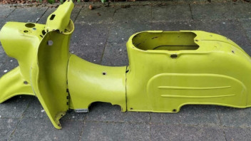

Danke Holger.
Um welche Farbe handelt es sich hier?
Hallo,
sieht aus wie Baligelb vom Trabant. RAL 2459 oder 62H. Hat also jemand zu DDR-Zeiten umlackieren lassen, denn Original-Schwalbenlack ist das nicht. Motortunnel sieht aus wie vom Hykomat. Man könnte auch Schwefelgelb RAL 1016 oder Rapsgelbv RAL 1021 annähernd nehmen.
Danke für die schnelle Antwort.
Das Blechkleid stammt, so der Verkäufer, von einer KR51/1S.
Sowas suche ich ja, aber in oliv. Vorzugsweise im Originallack.
