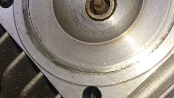

Kann ja mal Foto schicken wie er aussieht wenn runtergebaut ist.

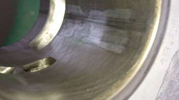

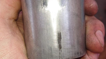

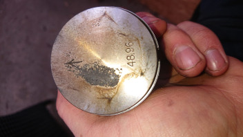

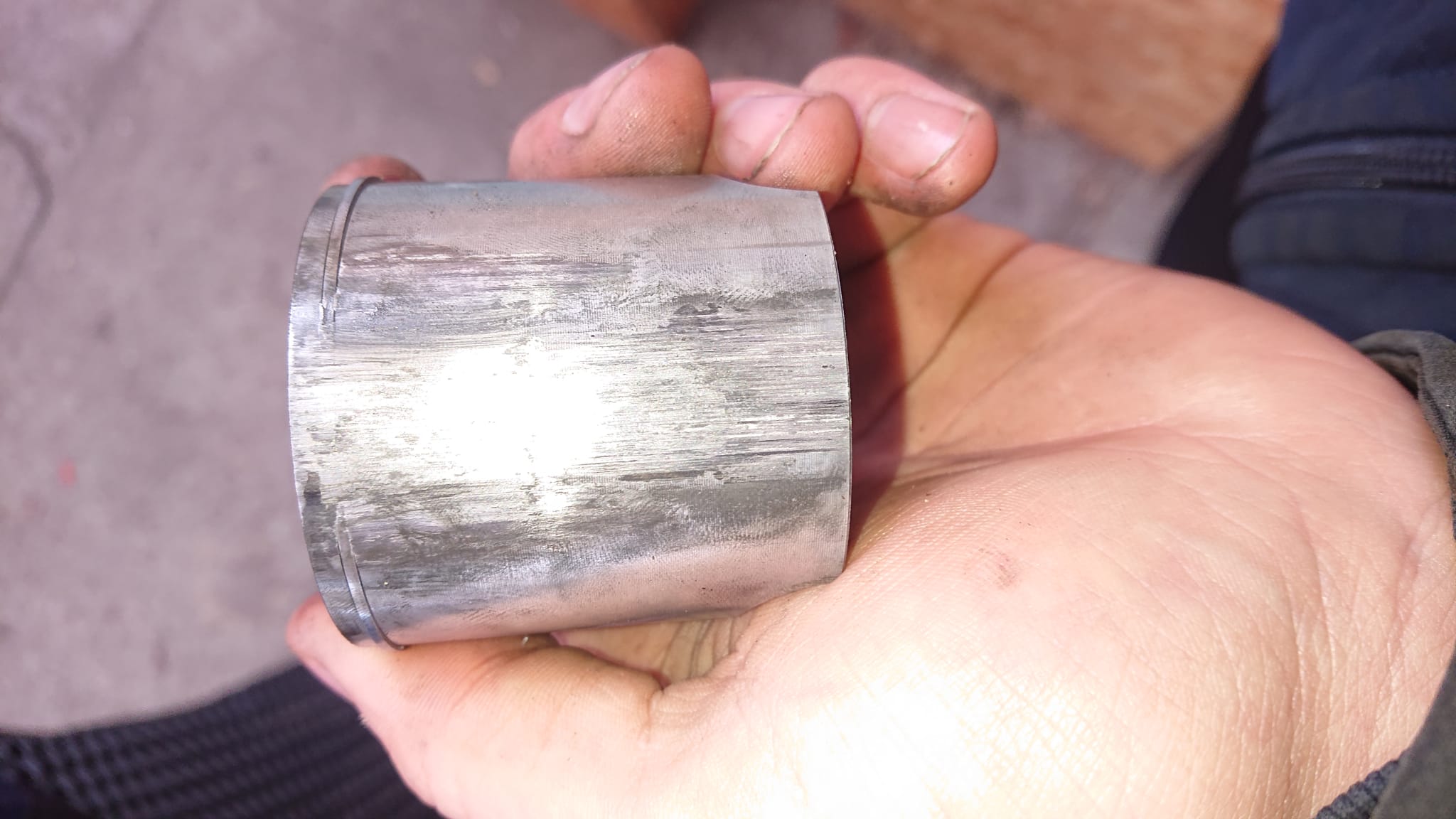

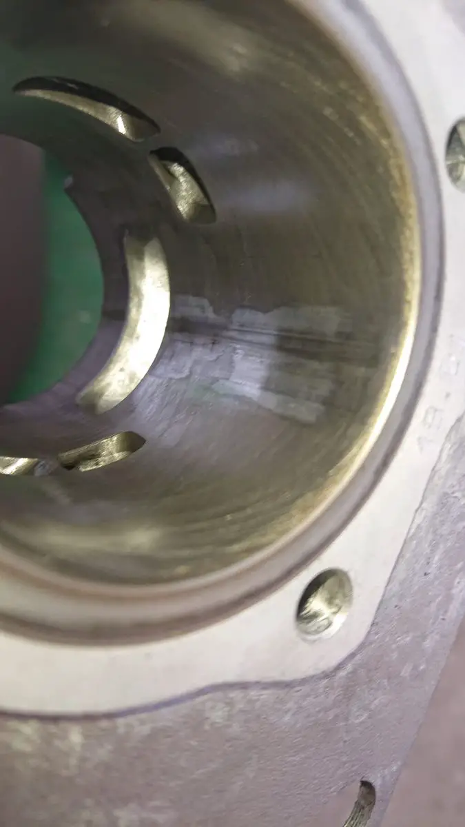

Mach das- Kolben fest oder bewegt er sich noch?
ich denke mal, am Öl kanns nich gelegen haben ![]()
Wie hab ich das jetzt zu verstehen?
so wie ichs sage............war keins dranne
Mein Sohn hatte mir gerade gesagt das er die Muffe vom Vergaser abgemacht hatte um zu schauen ob sie dann besser läuft ?

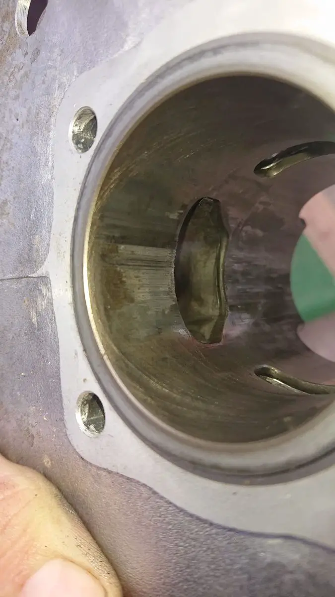

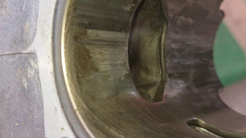

Das mit der 170HD ist er nach 500 Meter geklemmt

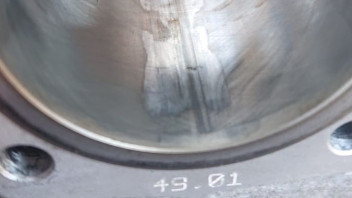

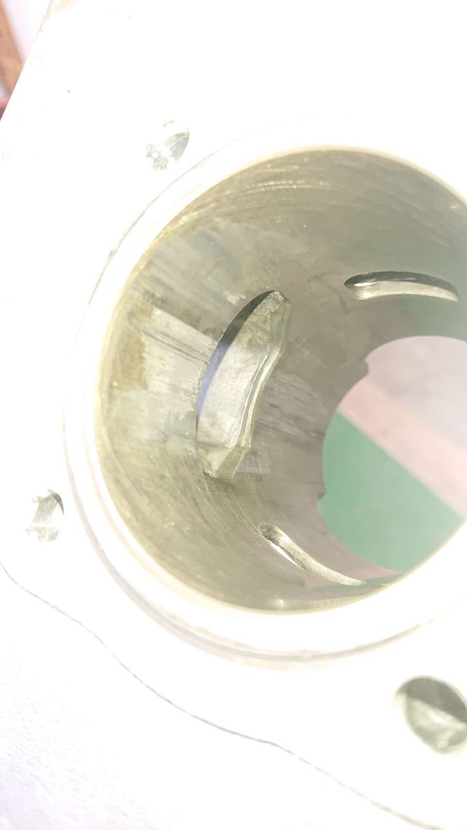

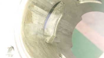

problem erkannt- zylinder schleifen lassen
- gibt auch andere Schleifer (siehe Dienstleister) & zum Sohnemann: Finger weg- und alle 14 Tage Rasen mähen ist angesagt.
Ja also was der nicht rumbastelt ??
Tja- is halt jetzt ärgerlich... Siehst ja anhand vom Schadensbild daß die Schmierung fehlte.
