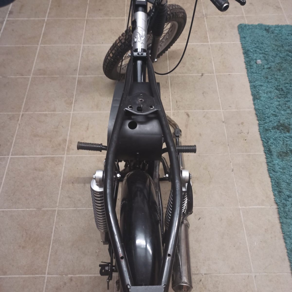

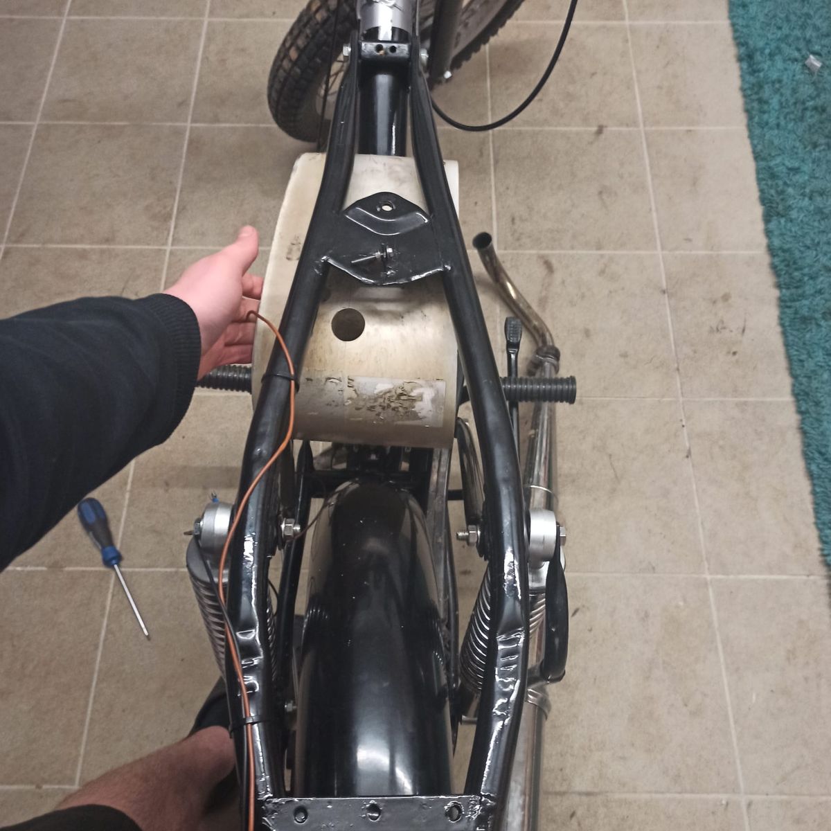

Gefertigt sicher korrekt. Aber was dann passiert ist weiß keiner. Gabelstaplerfahrer Klaus??
Herzkasten oder Obergurt ich weiß nicht weiter
Wenn ich mir das Bild so betrachte, sieht die Strebe unten komisch gebogen aus.

Habt ihr mal beim Herzkasten die Position der hinteren Halterung verglichen?
Noch nicht aber haben wir vor. Er lässt aber im Moment eine Endurolasche hinschweißen.

Vielleicht hat hier ja jemand einen kasten liegen und kann mal fix nach beiden Seiten messen
Ich seh das so, die beiden Herzkästen sehen bei eingebauten Zustand genau gleich aus. D.h. ist eigentlich egal wie breit die sind oder lieg ich da falsch?
https://www.simsonforum.de/ind…-img-20211228-wa0004-jpg/
Angucken, durchpeilen. Der Rahmen weicht von unten aus nach links aus um oben mächtig nach rechts abzudriften.

Zum rahmenproblem, hast du schon über Kreuz ausgemessen? Wenn nein ist der Rest rein spekulativ.
wäre meine erste Maßnahme
Anhand des Bildes so in der Position zeigt es nur das die Sozius stützen, obergurt usw. Nach rechts wegbiegt, dass kann aber auch der Position der Kamera geschuldet sein...
D.h. ? Du denkst der Rahmen ist krumm?

Ne ich hab noch nicht über Kreuz gemessen. Wie gesagt das Moped steht bei einem Freund zum neuaufbauen. Aber ich werde das bald machen.
