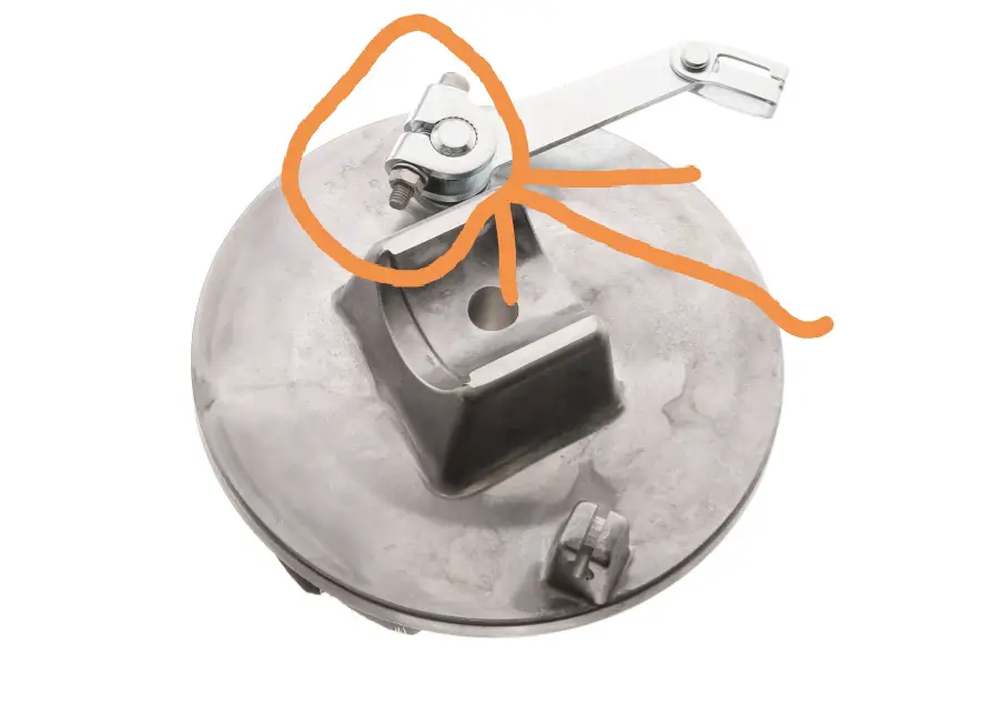

Dreht das Rad denn wenn du den bowdenzug aushängst?
Wenn ja musst du unten den bremsarm einen Nocken lockerer stellen. Wenn nicht dann stimmt was gewaltig nicht und du darfst das nochmal zerlegen.

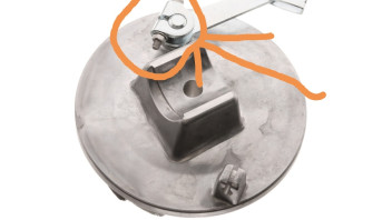

nein, einfach die Mutter vom Bremsarm lösen und einen Zahn verstellen, dann wieder anschrauben. Natürlich solltest Du dabei nicht den Bremsnocken reindrücken.
das der bremshebel unten einen bestimmten Winkel zum bowdenzug haben sollte ist aber bekannt? Dies hat einfach mit der aufzubringenden Kraft beim Bremsen zu tun.
