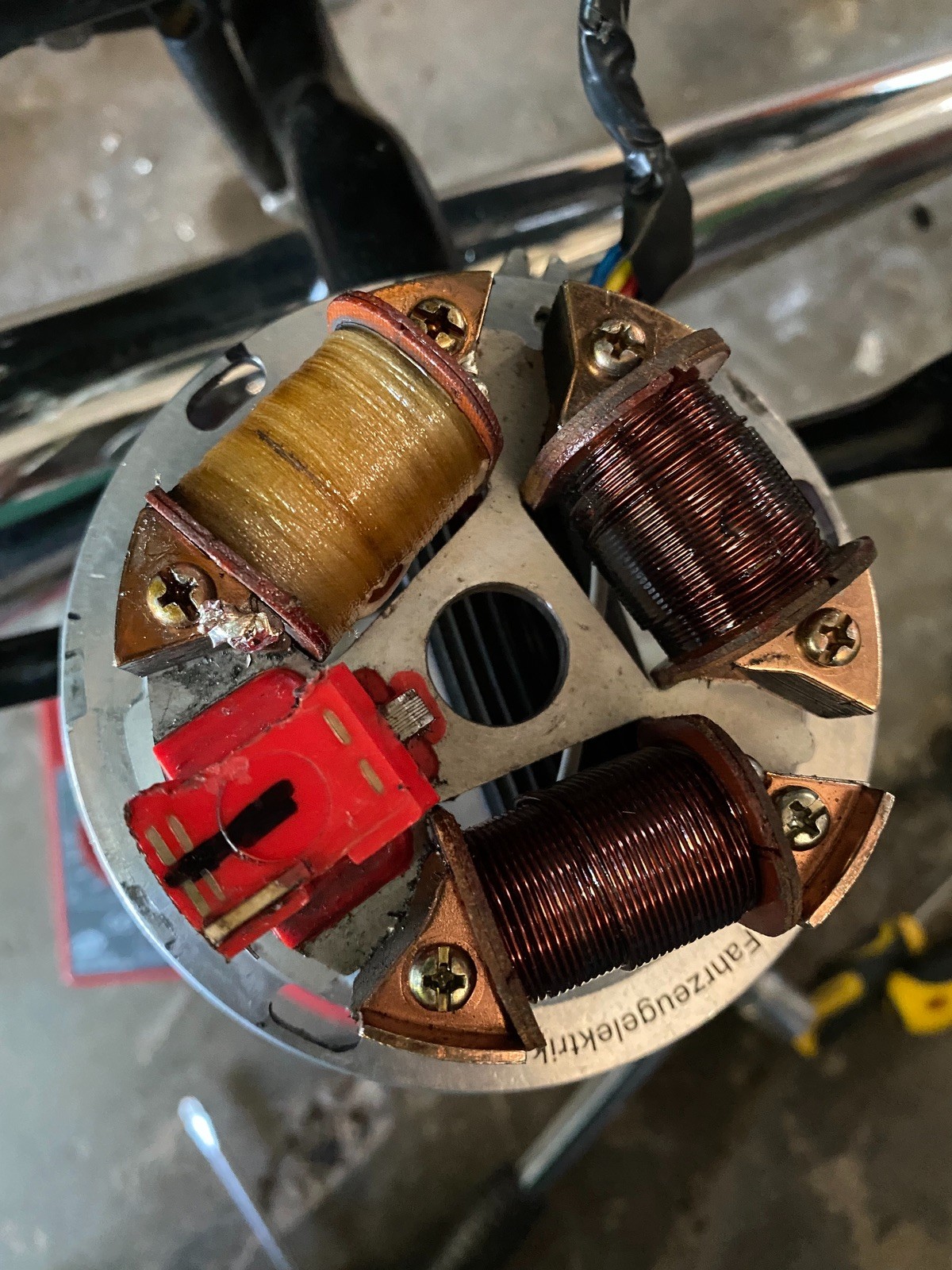

  • mach mal von der spule die gegenüber dem Geber auf der grundplatte ist ein Bild. Dann weiß man genau ob 6v oder 12v, da du aber keinen gleichrichter oder sonstiges verbaut hast, sage ich es ist eine 6v grundplatte.
    An der 6v grundplatte leuchten die 12v Birnen sogar heller, nur wielange, das ist die Frage...
    Dazu könntest du einfach mal 6v missbrauch googlen.

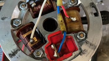

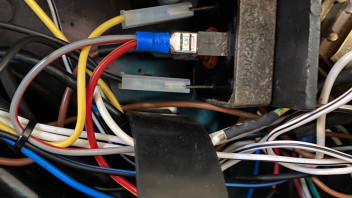

  • Hier sind die Fotos, allerdings sehen die Spulen für mich wie 12 v Spulen aus. Ein Gleichrichter ist aber verbaut (das ist doch einer auf dem 2. Foto?)
    Was mich gewundert hat, ist das die Kabel am Geber von der Zündung anders herum angelötet sind, als wie auf Bildern im Internet (das blaue Kabel ist außen und nicht innen). Könnte das auch ein Problem sein oder ist das egal?
  • Gut. Dann zum Anfang. Zündung und Bordspannung haben nichts miteinander zu tun. Ladespule wäre ganz? Also Klemme 2 am Steuergerät abklemmen und nochmal probieren. Ob da nun ne 6V-Zündspule oder ne 15V is erst mal Wurscht. Wenn das nicht fruchtet, Zündspule testen bzw. anderes Steuergerät probieren
    Achso, der Geber kann natürlich auch einen weghaben
  • die Zündspule kann sehr wohl was damit tu tun haben.
    Die 12v Spule hat eine andere stromaufnahne als die 6v, und damit wird das steuergerät anders belastet.
    Baue ein neues Steuergerät ein, und am besten eine originale emza spule und di wirst wahrscheinlich Ruhe haben.
    Deine grundplatte sieht aus wie originale spulen mit neuem Geber. Könnten übrigens durchaus 12v spulen sein.
