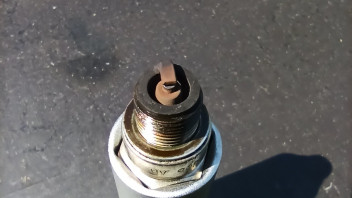

    Die Zündkerze sieht m.m.n. gut aus. (Wirkt auf dem Bild irgendwie sehr hell, in echt leicht dunkler)

  • Ansichtssache!
    Die klassische Stammtisch Diskussion.
    Zu hell, zu dunkel, zu pink, zu lilablassblau.
    M.m.n ist sie top. Aber jeder wie's ihm beliebt.
