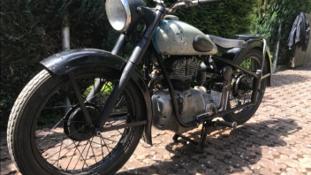

    Aktuell habe ich ein Angebot bekommen
    52er BJ, fahrbereit, Reimport aus Finnland, offizielle Kopie der finnländ. Papiere (?), Nummern sind ungleich, tankfarbe ist Silber oder grau mit hellblau. Besichtigen kann ich sie erst am we - bin gerade auf Dienstreise :pinch:
    Macht auf den Bildern soweit einen guten eindruck.
    Verkäufer hätte gerne 5.800,-

  • Ich hatte heute nun die Gelegenheit mit dem Verkäufer zu telefonieren..
    Sie war laut Ihm ein Exportmodell nach Finnland.
    Die Papiere, die er hat, ist der Finnische Brief und die Versicherungspapiere - als beglaubigte Kopie vom "Finnischen KBA"
    Am Rahmen ist sie schonmal nachlackiert wurden, genauso der Tank. Originallack ist allerdings noch drunter.
    Km Stand, Anzahl Vorbesitzer, etc. sind unbekannt.
    Am Motor wurde seines Wissens nach noch garnichts gemacht. Also weder überholt, noch Auf Bleifreies Benzin umgestellt usw.
    Nummern sind nicht gleich!
    DitFroschN:
    und alle anderen..
    Was wäre denn ein akzeptabler Preisrahmen nach den Zustand anhand dieser Daten? :kopfkratz:
    Ich fahre wenns klappt am WE mal hin und guck sie mir an.
    Wie schon geschrieben - mehr wie 5k sind sowieso nicht geplant - das wäre mein Limit..
