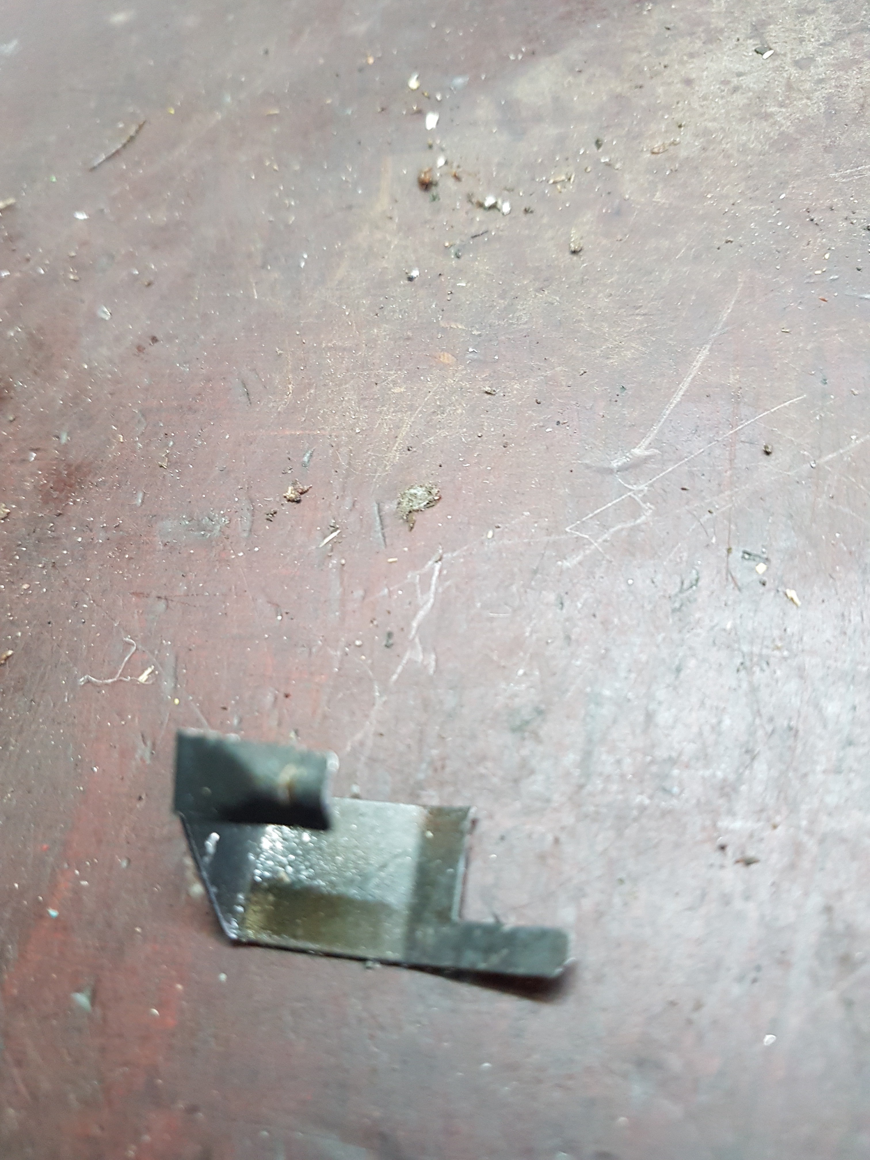

Hab da mal was gefunden
  • Das gehört zu einem Leerlaufkontakt. Der sitzt rechts oberhalb der Schaltwalze. Nur wenn der Leerlauf eingelegt wird, berührt das Blech die Schaltwalze. Verschraubt ist das mit einer Schraube im Oberteil des Motorgehäuses.
    Bei dem Teil ist aber ein Teil der Befestigung abgebrochen und es ist unter der Schraube rausgerutscht.
  • Vielen Dank,dann brauch ich weiter keine Sorgen machen.
    Eine Leerlaufkontrolle habe ich sowieso nicht.
    Ich hab den Motor in eine Trialmaschiene für Kinder verbaut.
