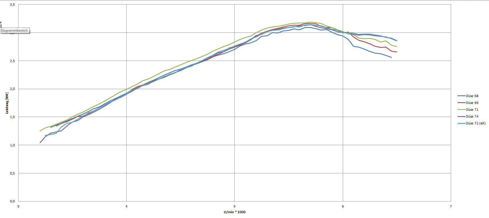

  • Daß die Leistung mit gerinfügig größerer Haupdüse etwas steig ist kein Geheimnis, steht in jeder Betriebsanleitung. Wirkt sich positiv aus bei z.B. Anhängerbetrieb, allerdings steigt logischerweise auch der Verbrauch.
    schneller wird man damit allerdings nich
  • Nadelstellung habe ich bei der 4. Kerbe gelassen. Da die Teillastnadel lediglich den Teillastbetrieb beeinflussen soll und ich nur bei Vollgas gemessen habe, hätte das dahingehend auch keinen Einfluss haben sollen. :search:

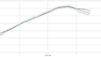

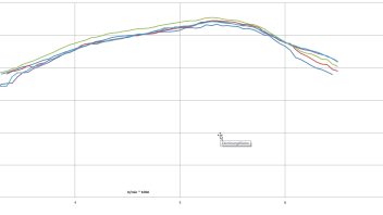

  • Die Diagramme sollten selbsterklärend sein.
    Quantitativ betrachtet waren das "Fantasiewerte", also dahingehend war der Prüfstand laut Aussage des Laboringenieurs nicht genau, qualitativ waren die Messungen aber wie gesagt hochwertig. Es sind jeweils gemittelte Werte aus 3 Messfahrten, die sich um nicht mehr als 0,1 kW bzw. Nm unterschieden. Es gab also nur eine geringe Streuung der Messwerte
