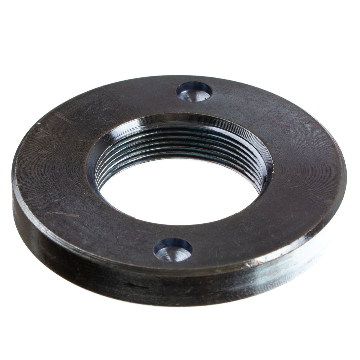

Nabend,
ich bin grade dabei meinen Star die Lenkkopflager zu wechseln und wollte den Konusring/ oder wie der auch heißt, lösen. Nun krieg ich den nicht runter. Nicht mal eine kleine Bewegung macht der...
Was kann man tun damit der runtergeht?

Leicht erhitzen bzw warmmachen.
Dann mal ne ordentlich große Wapuzange und bisschen Schmalz in den Armen.
Dann geht der wie von alleine runter.
Achja, und bitte links rum drehen.
Der Drehsinn dürfte der entscheidende Hinweis sein...

So, war zwar schon 2 Stunden her, aber ich hab sie runter.
Wie hast du es denn schlussendlich geschafft?
Hab nen Schraubenzieher in ein Loch gesetzt und dann mit leichten Hammerschlägen sie lose "gedreht".
