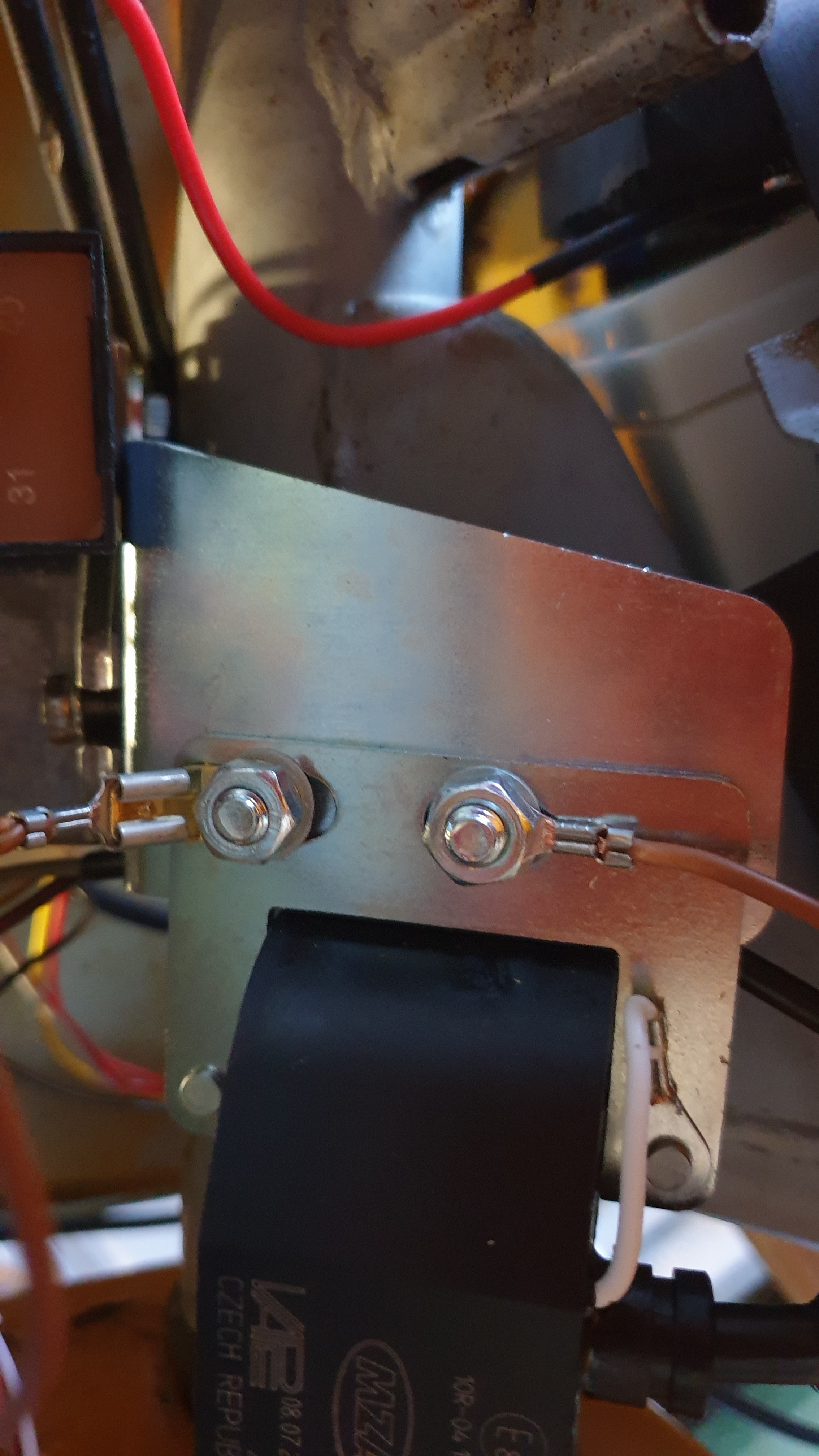

    Heute hab ich dann nochmal eine weitere Probefahrt unternommen, weil ich wissen wollte wie der Tacho vom GPS abweicht. Dabei ist mir dann am weitest entfernten Punkt die Schwalbe ausgegangen. Nach einem kleinen 7 km Spaziergang nach Hause hab ich dann mal die die Lampenmaske abgebaut und mir fiel auf, dass das Massekabel vom Massepunkt am Rahmen zu Pos. 31 am Zündschloss lose war.
    Schnell in diesen Schaltplan geschaut: http://www.a-k-f.de/moser/kr51-x_vape.pdf und gesehen, dass das wohl der Anschluss zur Masse der Zündspule ist.

  • Die Masseleitung zu Klemme 31 ist nur beim Ausschalten der Zündung wichtig. Wenn da was lose ist, geht erstmal nix kaputt, höchstens der Motor nicht aus trotz abgezogenem Schlüssel.
    Vape-CDIs sterben aber meist dann, wenn deren Masseverbindung nicht gut ist. Prüfe mal die Masse der CDI-Zündspuleneinheit. Dann die Masseverbindung vom Massepunkt Rahmen plus Massepunkt Herzkasten zum Motorgehäuse. Da muss alles schön fest und korrosionsfrei angeschlossen sein.

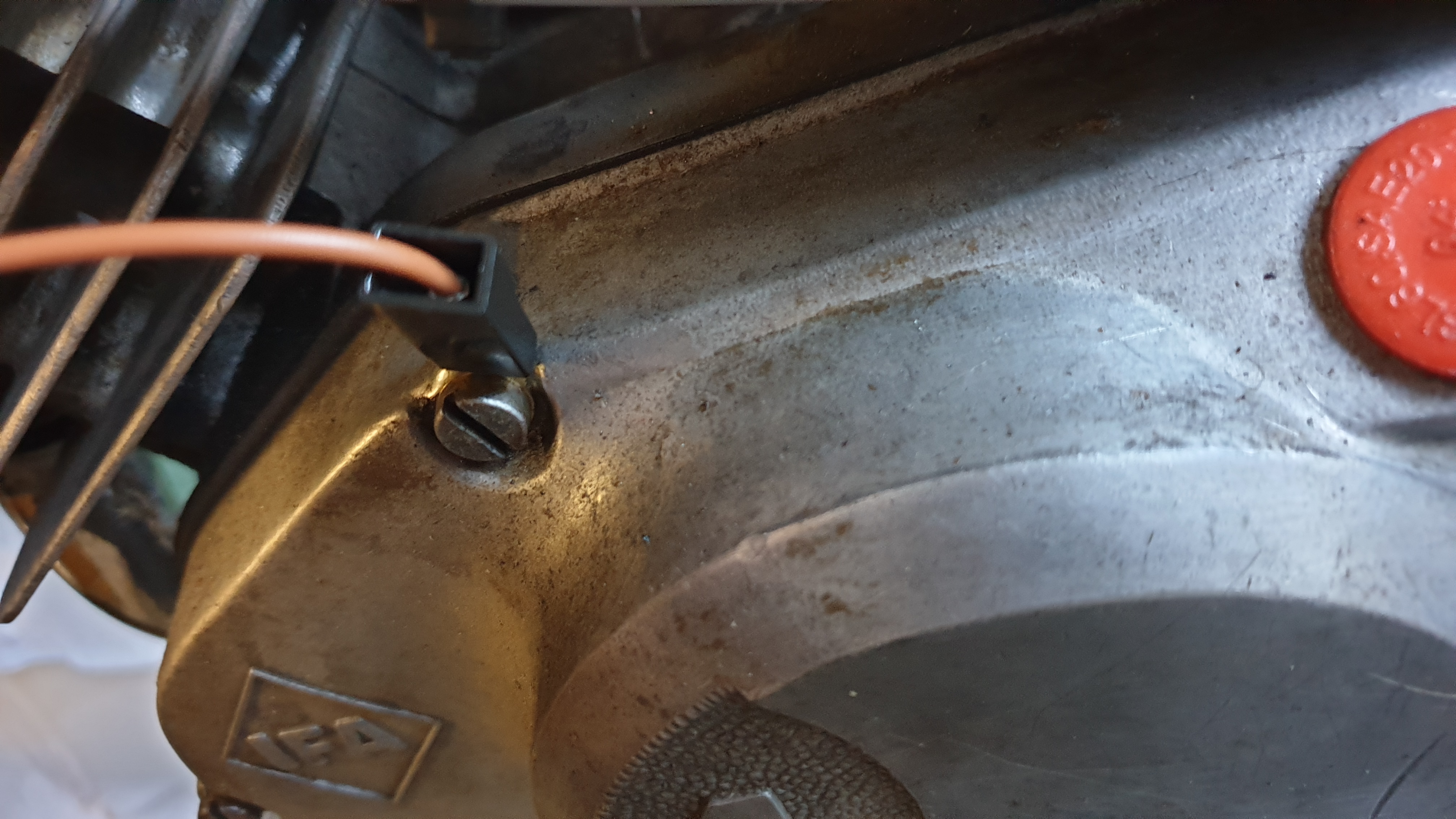

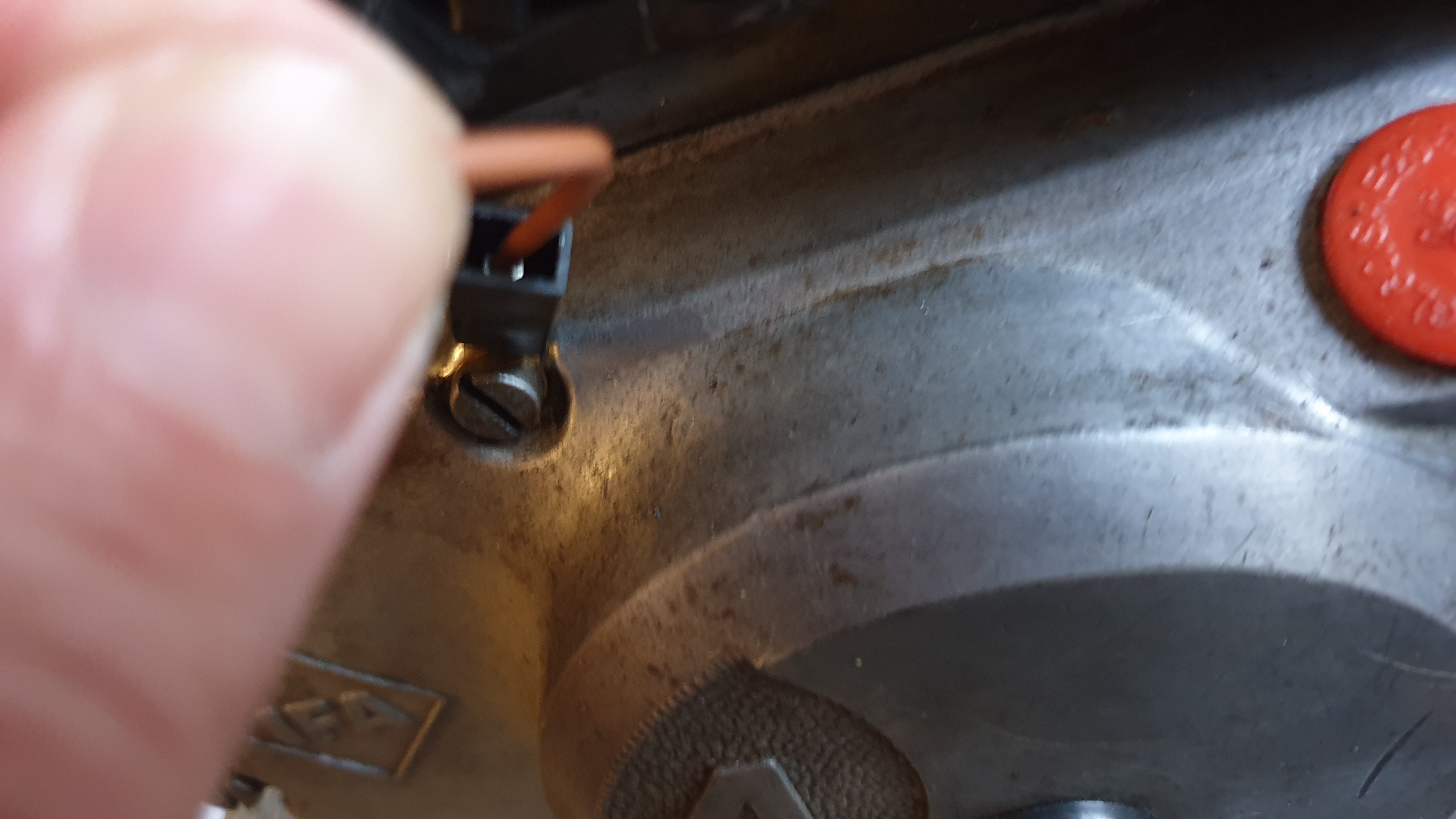

    Der Anschluss vom Blech zur Motormasse sieht eigentlich gut aus.
    Die mit der Vape mitgelieferten Stecker sitzen etwas wackelig.
    Einmal der Stecker an der Motormasse vom Blech der Zündspule aus und einmal der Steckverbinder vom Regler aus zum Blech an der Zündspule.

  • Wenn nichts Auffälliges zu sehen ist (korrodierte Litze zB), reicht es die Kabelschuhe etwas zusammenzubiegen, so dass sie strammer auf Gegenstück klemmen.

    Und maasekabel ok, aber das ist bei deiner Fehler Beschreibung unwahrscheinlich. Ich denke da eher an schlechte masseverbindung insgesamt, und dadurch eventuell gegrilltes steuerteil.
  • Ich würde nur den Widerstand und den Durchgang des massekabels sowie die Widerstände der Grundplatte messen.
    Was kann ich denn noch bei den Massepunkten machen zusätzlich zu dem wackeligen Stecker oder sehen die okay aus?
