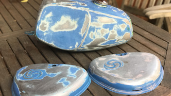

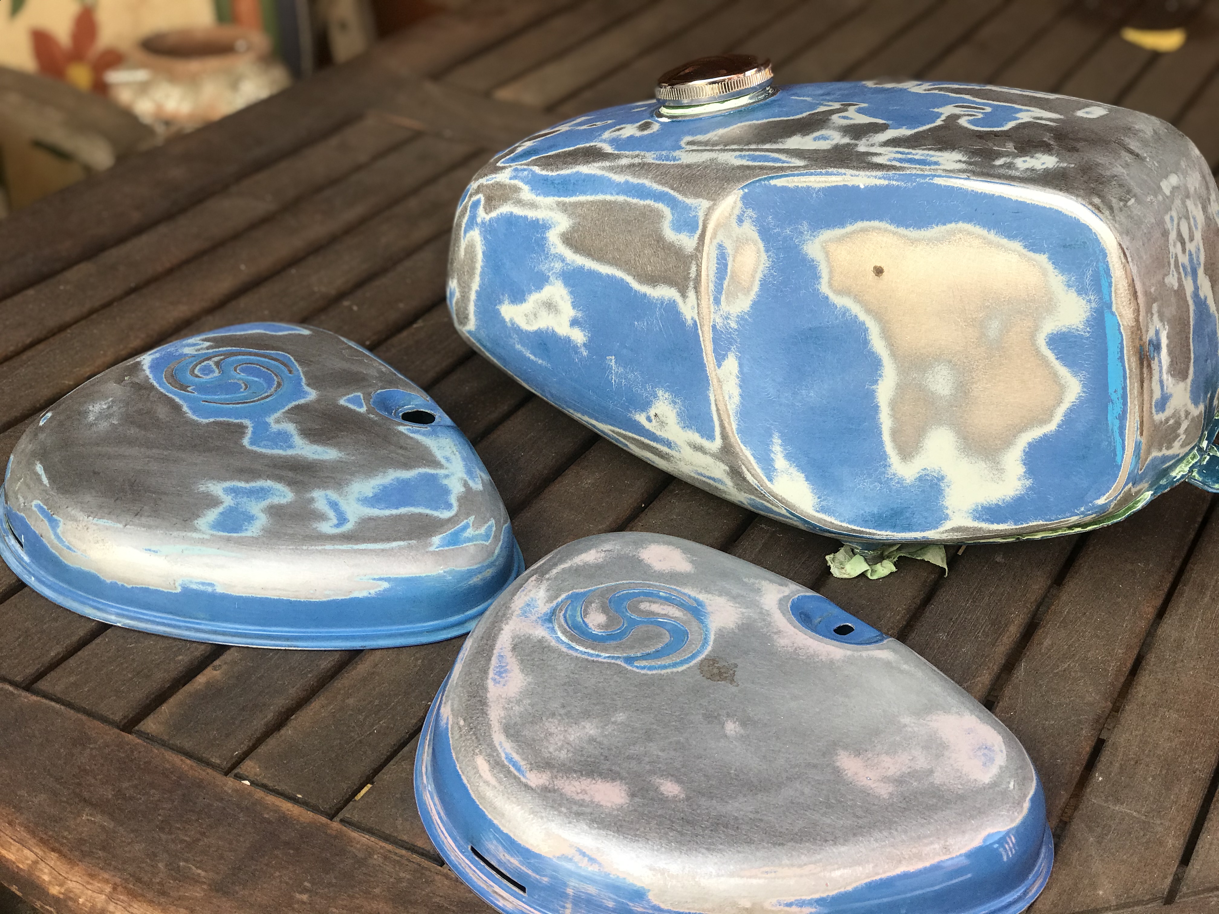

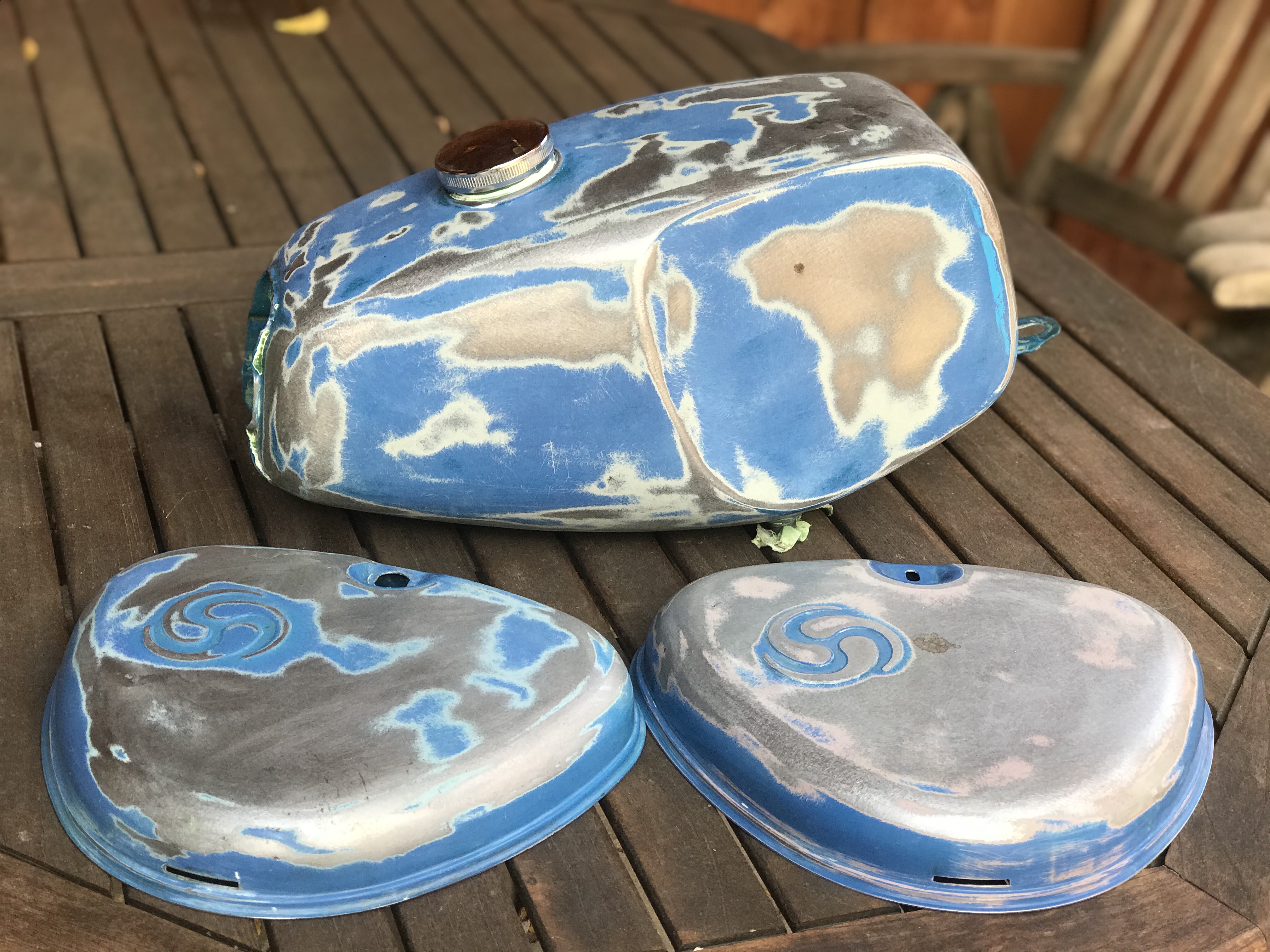

Habe mal eine Frage wegen meines Orginallacks den ich kürzlich freigelegt habe. Habe die Möglichkeit kostenlos an Owatrol von meinem Opa zu kommen. Reicht das wenn ich den Tank und Seitendeckel damit einreibe oder sollte ich Klarlack verwenden.
Owatrol oder Klarlack
Lade uns doch mal ein paar Bilder hoch, dann kann dir sicher besser geholfen werden

wenn es dir so gefällt, und da es eh schon angeschliffen ist, vernünftig reinigen und Klarlack raus. Fertig.
Owatrol beauch ja irgendwas zum reinkrichen und festhalten, auf blankem Blech denke ich schwierig. Nebenbei, auch der Klarlack wird da seine Schwierigkeiten haben. -

Hast du die falschen Bilder hochgeladen?
Da ist doch nichts mehr zu versiegeln...das ist höchstens eine gute Basis zum neu lackieren -
Ja ich weiß es gefällt nicht jedem. Aber das müsste doch trotzdem mit Klarlack (bzw Owatrol ) zu behandeln sein, Grandpa nach eher Klarlack.
Für blankes Blech gibts speziellen Klarlack.
Der übliche Klarlack aus der Reperaturlackierung ist nicht diffusionsdicht.
Von dem offenporigen Klackerdosenkram reden wir garniert erst.Wenn der Fleckkram also im Alltag genutzt werden soll bietet es sich an mal etwas Recherche zu betreiben.
Owatrol hält nicht auf blankem Metall. Wie Granpa schon schrieb, benötigt das Öl etwas zum "festhalten". Unabhängig davon muss man den Owatrolanstrich gelegentlich wiederholen, da er nicht beständig ist.
Nur nochmal fürs Allgemeinwissen, wie sieht’s eigentlich aus mit Klarlack AUF Owatrol? Geht das und wenn ja ganz normal ?
lack auf Öl?
