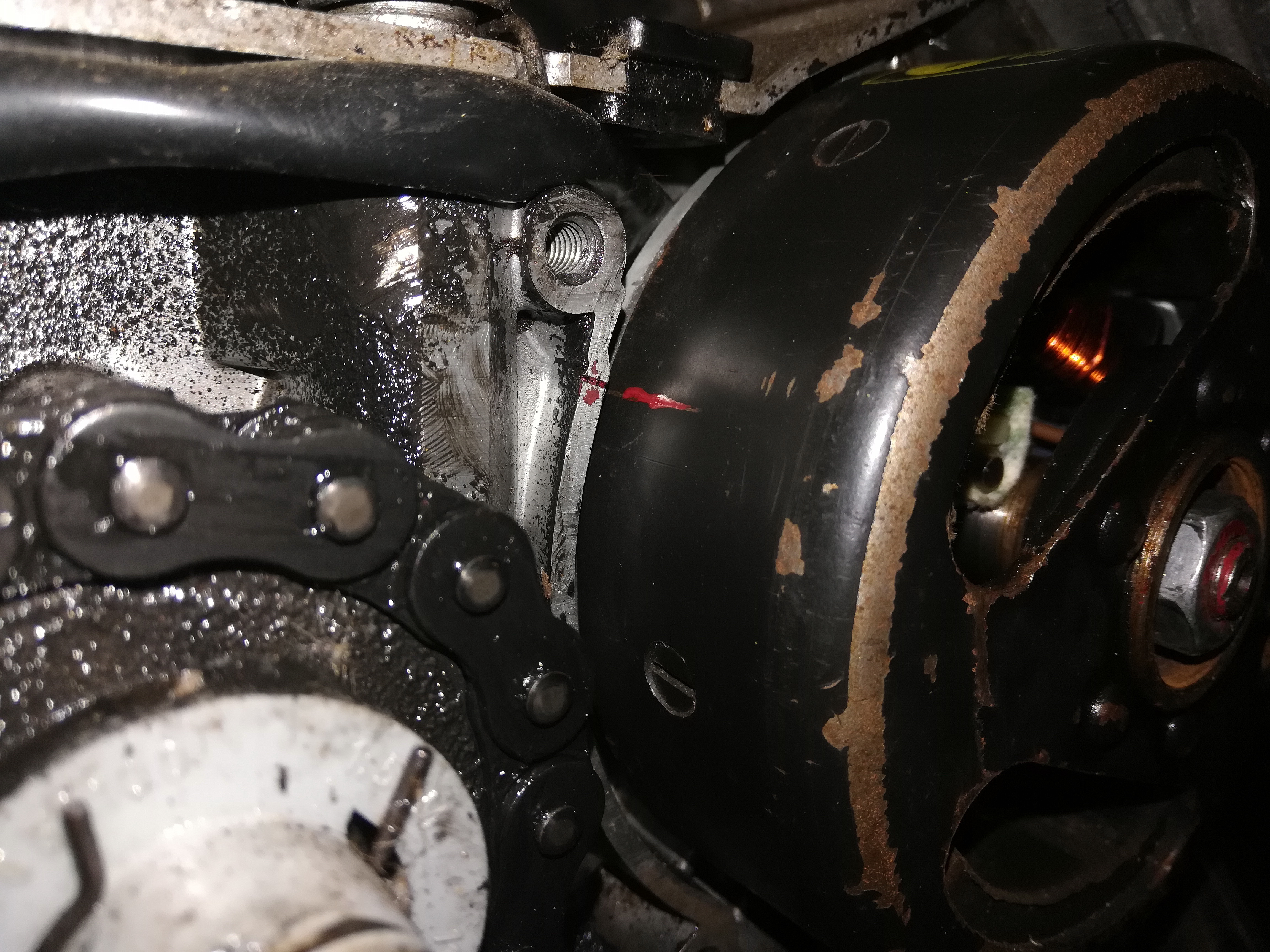

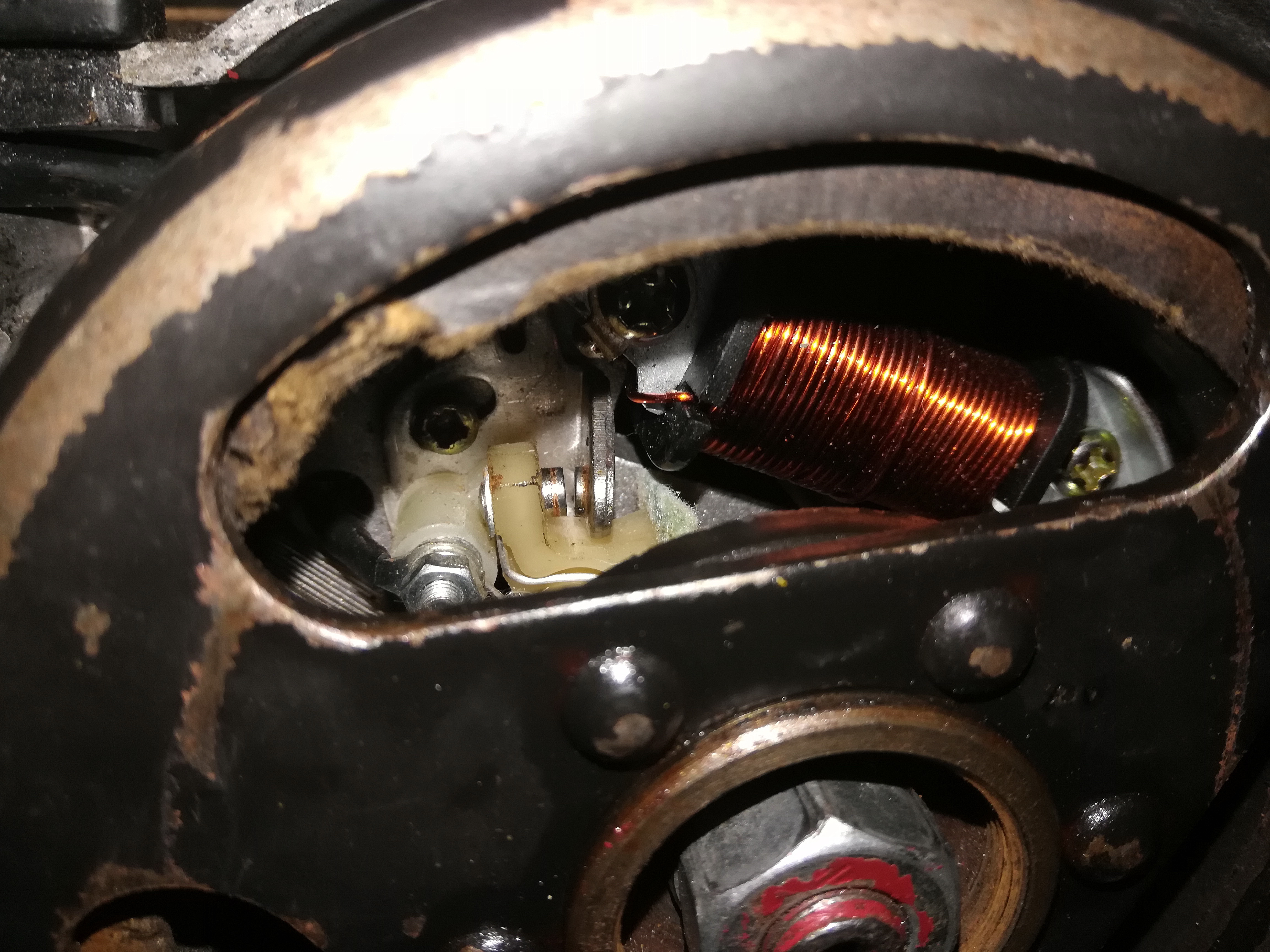

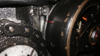

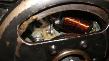

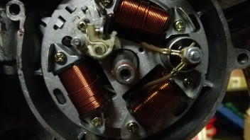

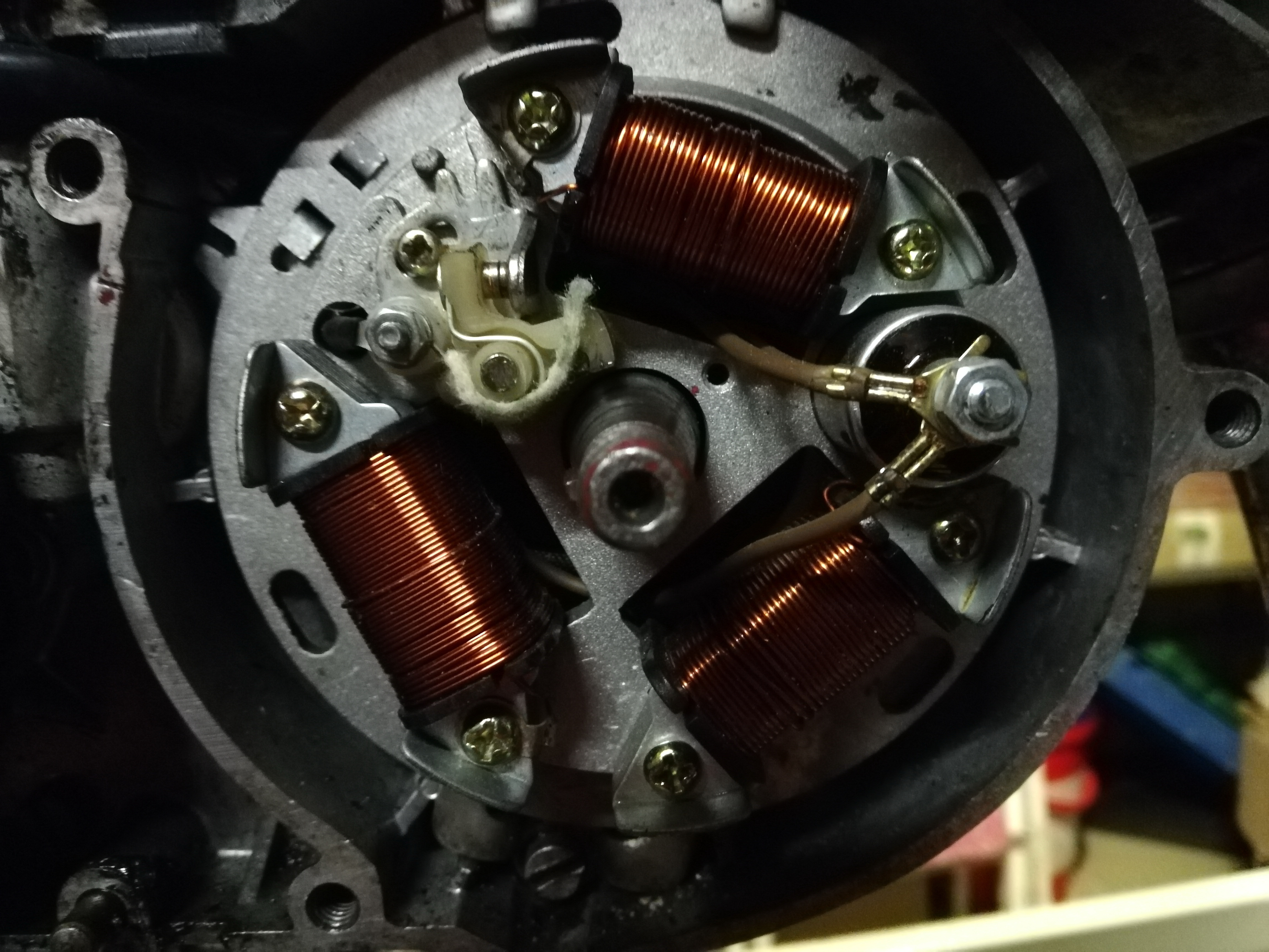

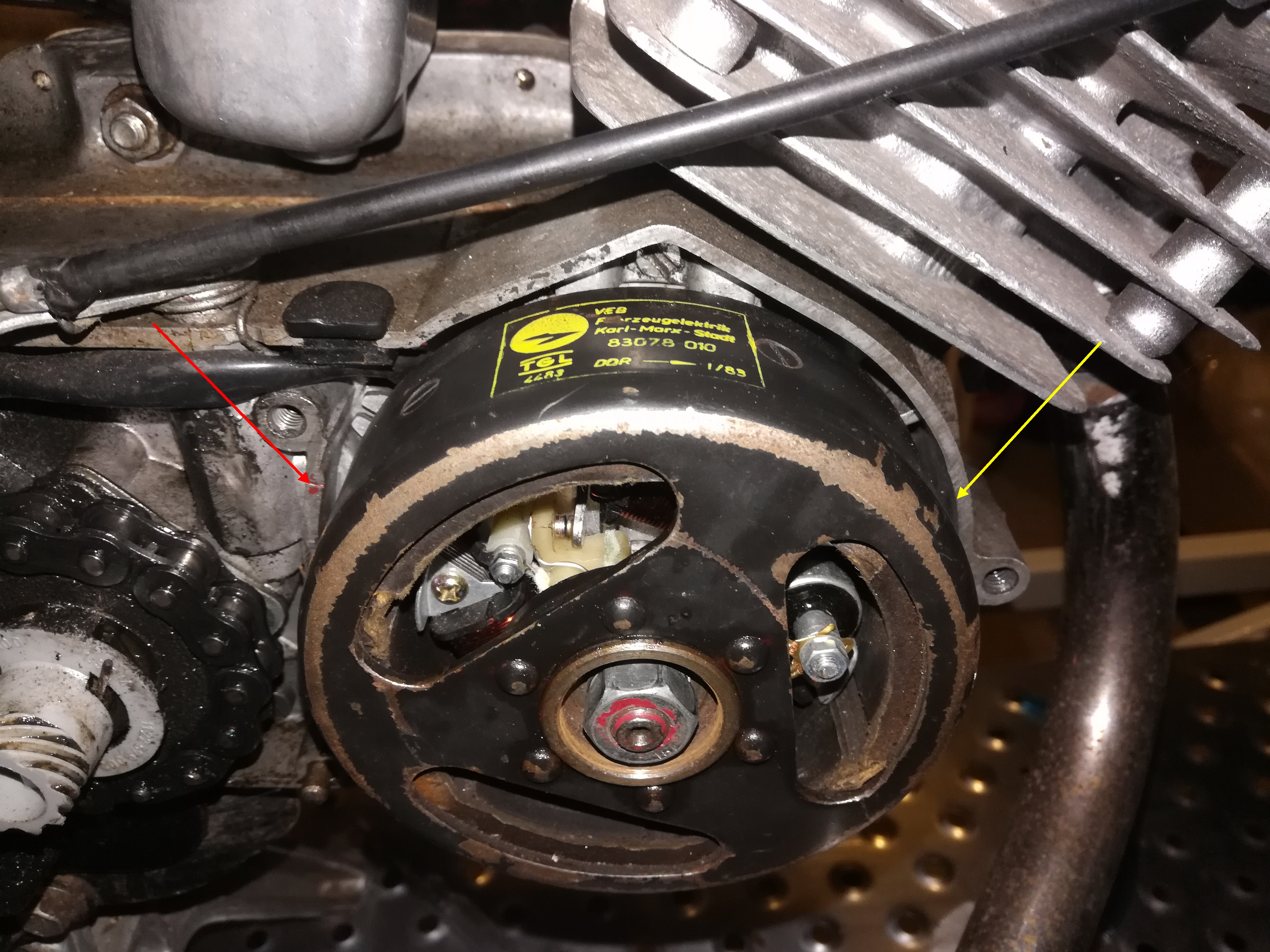

  • moin, danke für eure mühe,
    @ tacharo: die alte grundplatte hat die 8307.8-100, die neue hat keine anbei ein bild.
    mutschi: ja möglicherweise habe ich was alsch gemacht, kann aber nicht erkennen was.
    auf dem bild zzp seht ihr wo der zzp im moment ist (gelber pfeil)
    @Simon genau da wo er sein soll... denke ich.l
  • Hast du das Polrad verdreht, während die Bilder entstanden sind? Am ZZP muss der Unterbrecher gerade erst auf gehen. Bei dir isser bereits offen.
    Halte dich an tacharos Rat und stell den Unterbrecher so ein, dass er an OT 0.35...0.40 mm offen ist. Dann verschiebt sich der ZZP in die richtige Position.
    Gruss
    Mutschy
