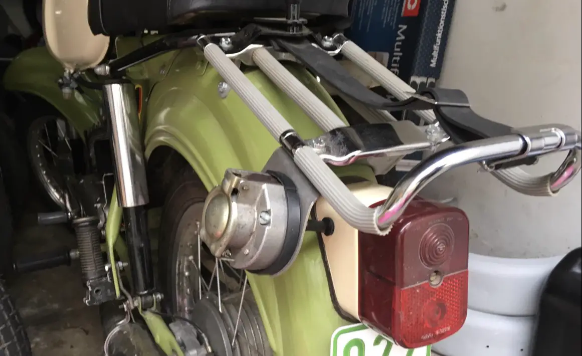

    Ich habe die Dose am Habicht mit einem abgewinkelten Halter an den Gepäckträger geschraubt und das Kabel direkt aus dem Rahmen vom Rücklicht herausgeführt. Ist dann eben dort nur ein Loch und da hat es mich weniger gestört. Ich fragte nur nach dem Modell, weil du bei einer /2 den Halter auch gut an den Halter vom Rücklicht bekommst.

    Ich kenne auch mehrere Schwalben, bei denen die Steckdose generell unter der Sitzbank versteckt ist. Teilweise dann mit umstecken, je nachdem ob Rückleuchte am Fahrzeug oder Anhänger leuchten soll.
    bei meinem Habicht wollte ich die Originale Steckdose und auch die anhängerverkabelung unverändert belassen und mir möglichst viele Löcher im Kotflügel ersparen. Daher habe ich es so gelöst:
