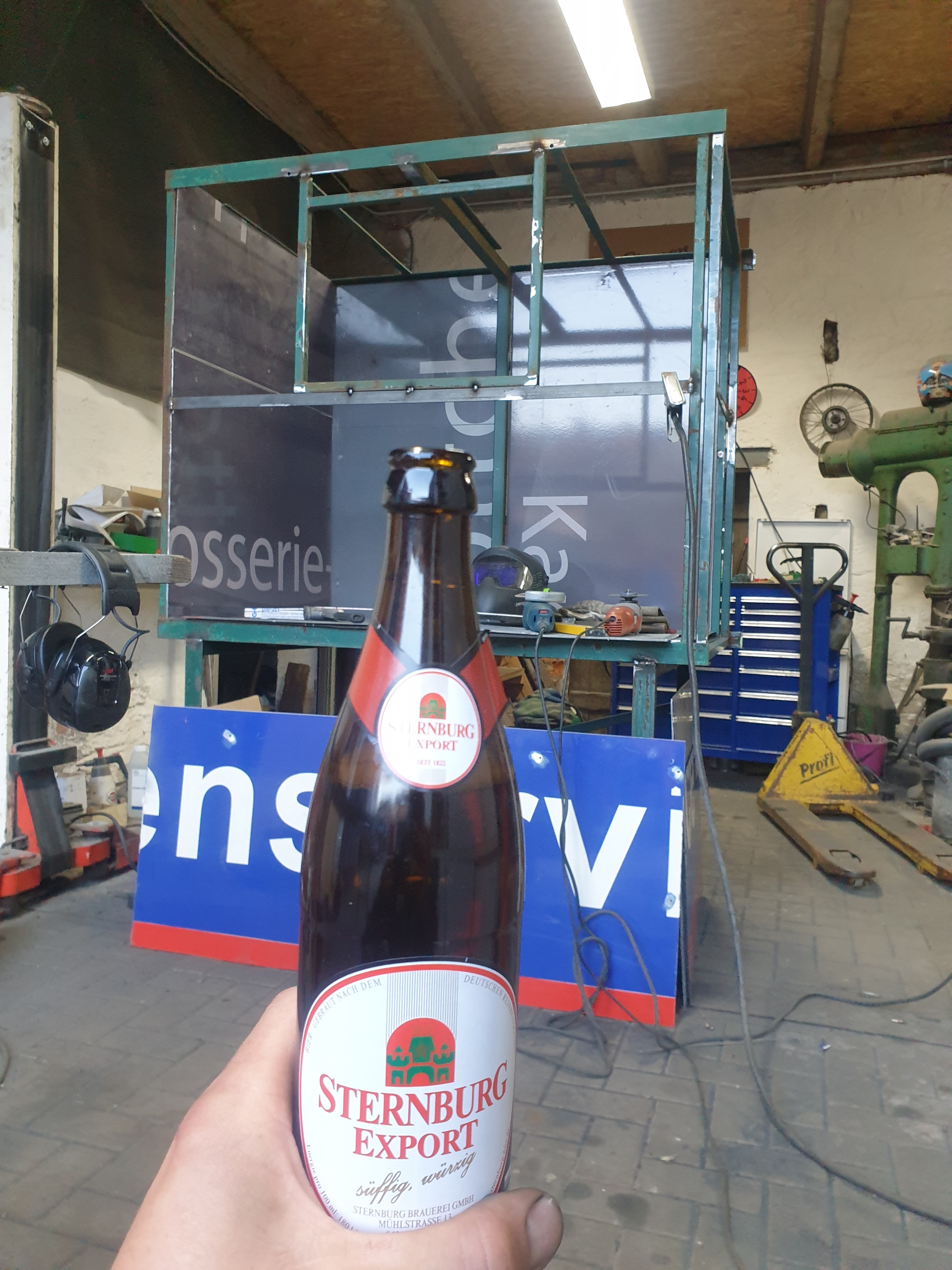

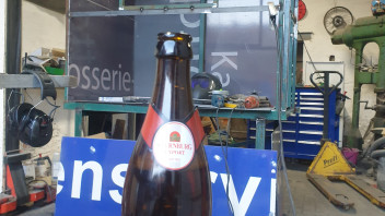

Tagwerk vollendet, Rohbau der Strahlkabine ist fertig.

willst du da beim strahlen mit drinne stehen, oder weshalb is die so groß?
Werkstattpeeling.
130x90 auf 110 hoch ist doch noch nicht groß...
Muss halt auch für Achsen, Drecksschwalbepanzer, größere Felgen und auch mal nen Motorradrahmen taugen.
Mit meinem bisherigen Strahlemann kann ich nicht mehr zusammenarbeiten also lass ich ihn in seiner Sandmannwelt alleine rumträumen und strahle demnächst alles selbst.
Die Größe hat sich halt so ergeben. Das ganze Dingen hat mich bisher nen Zwanni gekostet, da fast alles aus ''Sekundärrohstoffen'' gebaut wird.
Die Türscharniere waren das teuerste...
ok, sieht auf dem Bild aus wie 2x2m oder so. Deshalb meine Frage.

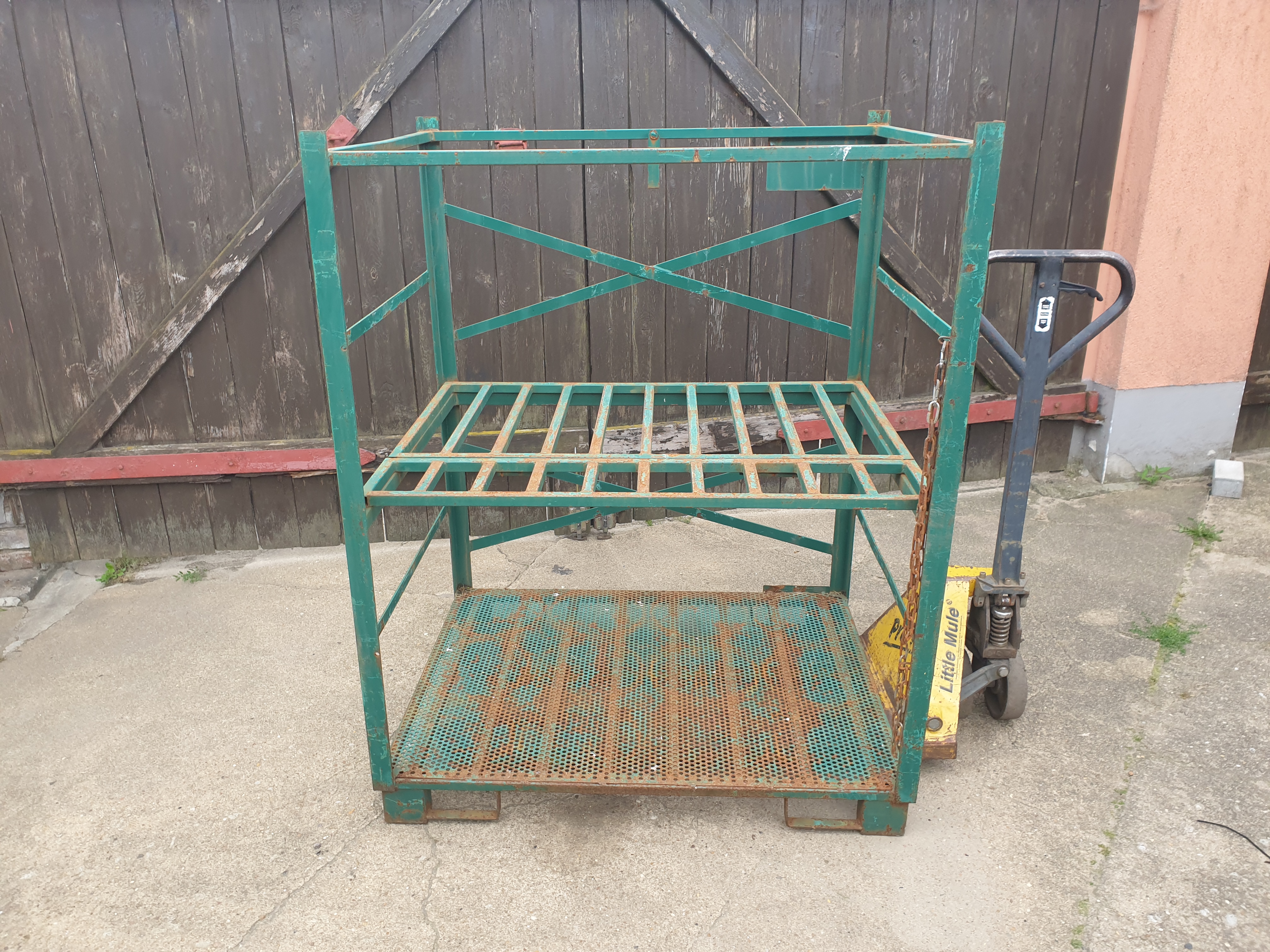

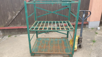

Hab da nen größeren Posten ausrangierter Gasflaschenpaletten für fast geschonken abgegriffen und da hab ich einfach mal 2 Stück für die Kabine ''geopfert''.
Die Wände waren mal Fassadenverkleidungen/Werbetafeln aus Alu/Plaste-Sandwichplatten.
Robuster Kram der sich gut schneiden lässt.
