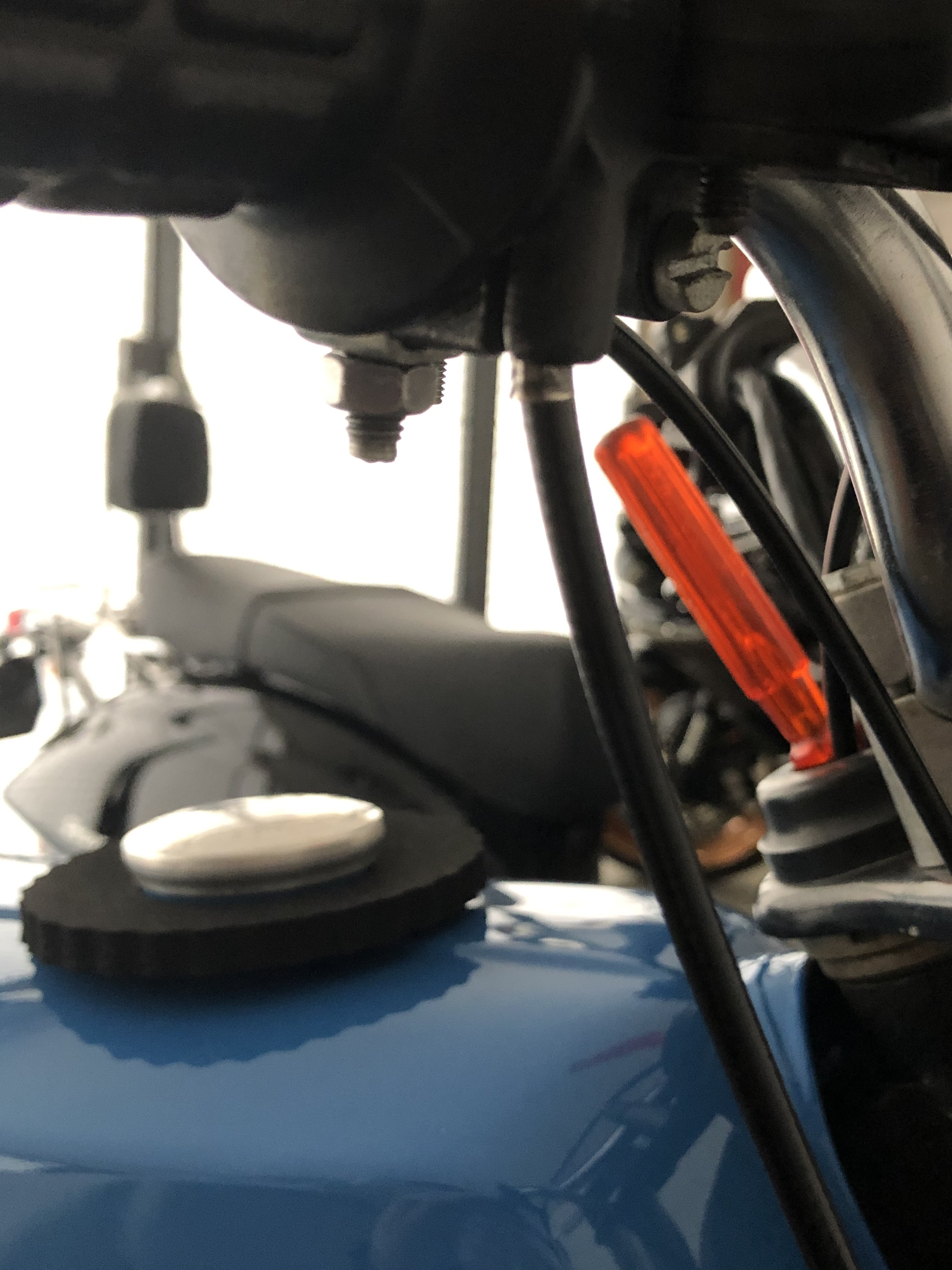

    Wie verbaue ich den Bowdenzug oben am Gasgriff richtig, jedes Mal hat der Bowdenzug etwas spiel und Rutsch ab und zu mal weiter unter raus oder der Führung, dann wieder hoch etc. Was für Gaswechsel sorgt.

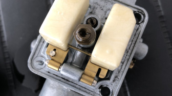

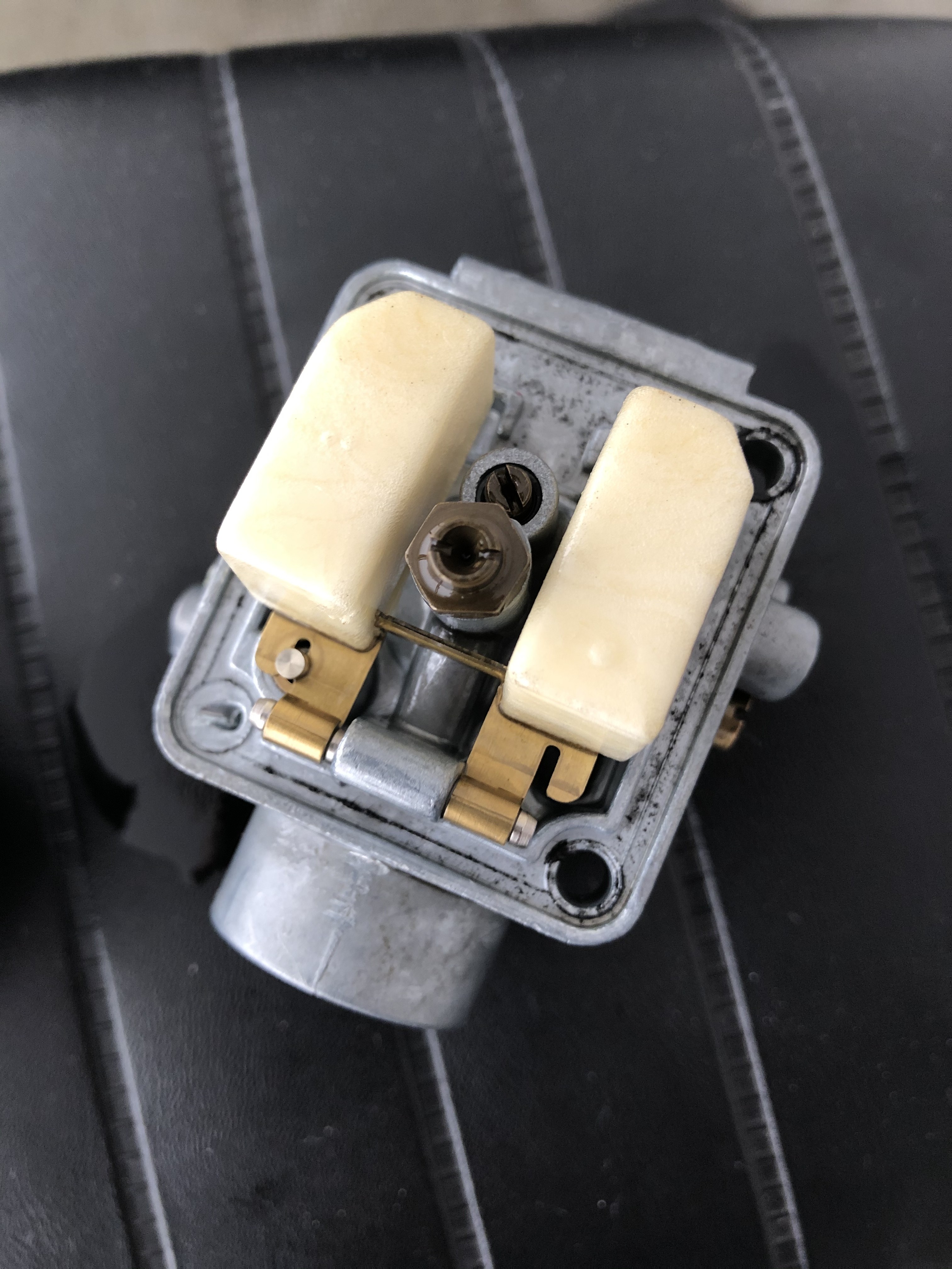

  • Das eine hat aber mit dem anderen nichts zu tun. Dass dein Vergaser ein Problem hat, dürfte klar sein. Entweder ist der Schwimmer zum Taucher mutiert, oder das Schwimmernadelventil ist undicht. Das wiederum entweder durch Schmutz, oder Verschleiß. Vielleicht isses auch einfach nur lose *schulterzuck*
    Wie lang ist der Gaszug? Also komplett? Je nach Lenker kommen unterschiedliche Gesamtlängen zum Einsatz. Hast du nen stino-Zug am Enduro-, MZ-, oder gar Zubehörlenker, wirds ganz schnell ziemlich eng 8)
    Im Grunde wird der Zug oben eingehangen (wie ich es dem Bild entnehmen kann), und nur die Stellschraube aufm Vergaserdeckel wird ein Stück rausgeschraubt, bis die Hülle ein Spiel von 2...3 mm hat. Kontern nicht vergessen.

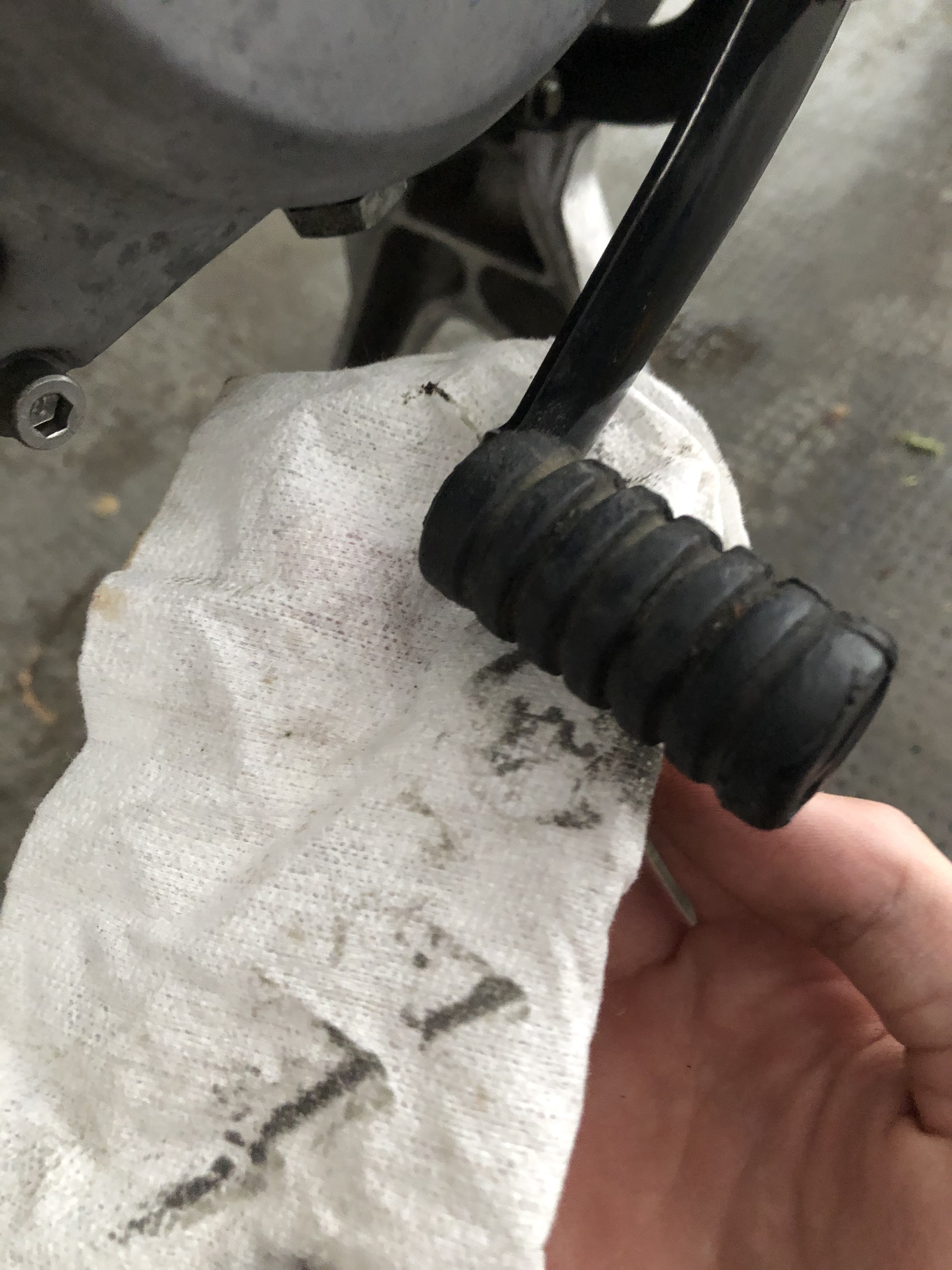

    Die Dichtung der Kickstarterwelle ist undicht, das mache ich bald. Aber da das Getriebeöl neu ist wundert es mich das nach der Aktion mit dem vielen ankicken das ganze mehr schwarz war.
    Anzeichen dass das Benzin im Kurbelgehäuse ist?
    Kiste läuft zwar trotzdem mach ich Mir sorgen.

  • Genau für diese Fälle ist ja der Überlauf da. Und für den Druckausgleich. Aber das führt jetz zu weit ;)
    Die Kickerwelle hat mitm Kurbelgehäuse nur sekundär was zu schaffen. Wieder zwei voneinander unabhängige Problemstellungen, so lange der linke WeDi noch richtig sitzt. Davon geh ich aus, wenn sie läuft.

  • Vergaser ausbauen, dort die Schwimmerkammer abnehmen, Glas drunter stellen und Benzinhahn öffnen (Benzinschlauch natürlich dran lassen). 250ml sollten in einer Minute reinlaufen. Tun sie das nicht, ist der Hahn oder das Schwimmernadelventil dreckig. Alternativ ist die Tankbelüftung auf Durchgang zu prüfen. Das Loch im Tankdeckel muss frei sein! Ebenso den gesamten Hebelweg des Schwimmers kontrollieren.

    Habe dies ausprobiert und es sind in einer Minute nur knapp 80 Milliter rein gelaufen.
    Habe schon ein neues Schwimmernadelventil da.
    außerdem ist mir aufgefallen das immer nach dem fahren nach ein paar Stunden am Tankdeckel Gemisch ausläuft.
    Vielen Dank:€
    FEHLER GEFUNDEN: Das Schwimmernadelventil ist defekt. Man sieht ein deutlichen Höhenunterschied.
    Kann das auch der Fehler sein warum zu wenig Benzin durch läuft oder sollte ich jetzt den Bezinhahn prüfen?

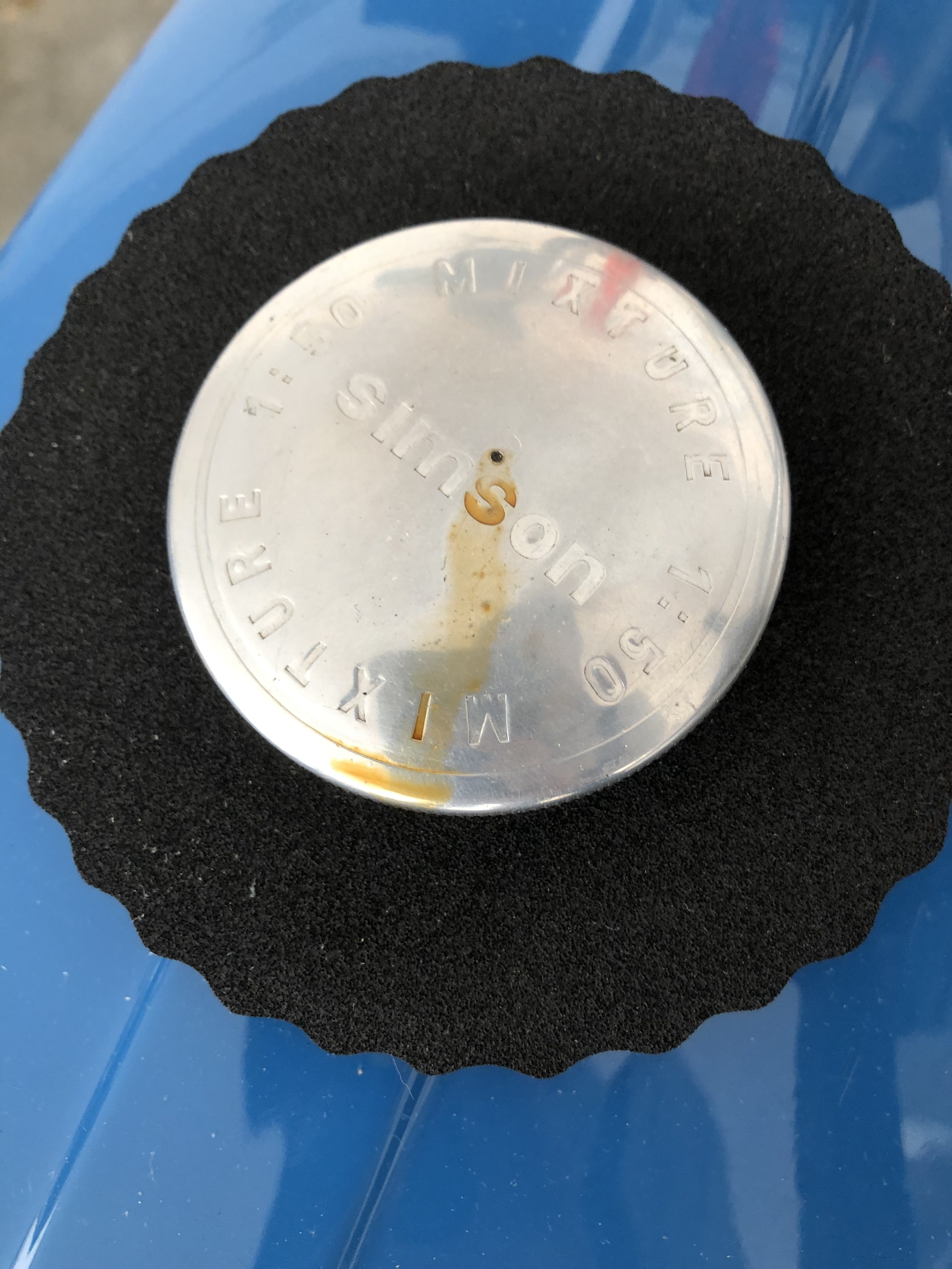

  • Problem gefunden. Wenn ich das ganze mit dem Tankdeckel mache der ja wie auf dem Bild zu sehen ist ständig zu ist mache kommt zu wenig durch. Aber ohne Tankdeckel kommt genau 250ml in einer Minute durch.
    Kann man den original DDR Deckel noch retten ? (ist auch durch gerostet)
  • Du kannst erstmal probieren den Durchlass etwas mit Druckluft durchzupusten.
    Alternativ ist noch ein Ultraschallbad einen Versuch wert...
    Da solltest du allerdings die Gummidichtung entfernen die im Tankdeckel drin ist damit die nicht kaputt geht.
    Vielleicht würde auch das einlegen in Zitronensäure den Rost beseitigen. Auch hierbei die Gummidichtung abnehmen! Da könnte es aber gut sein dass die Oberseite ihren Glanz verliert...
    Ich würde aber auf jedenfall versuchen den Tankdeckel ordentlich zu säubern wenns ein originaler ist.
