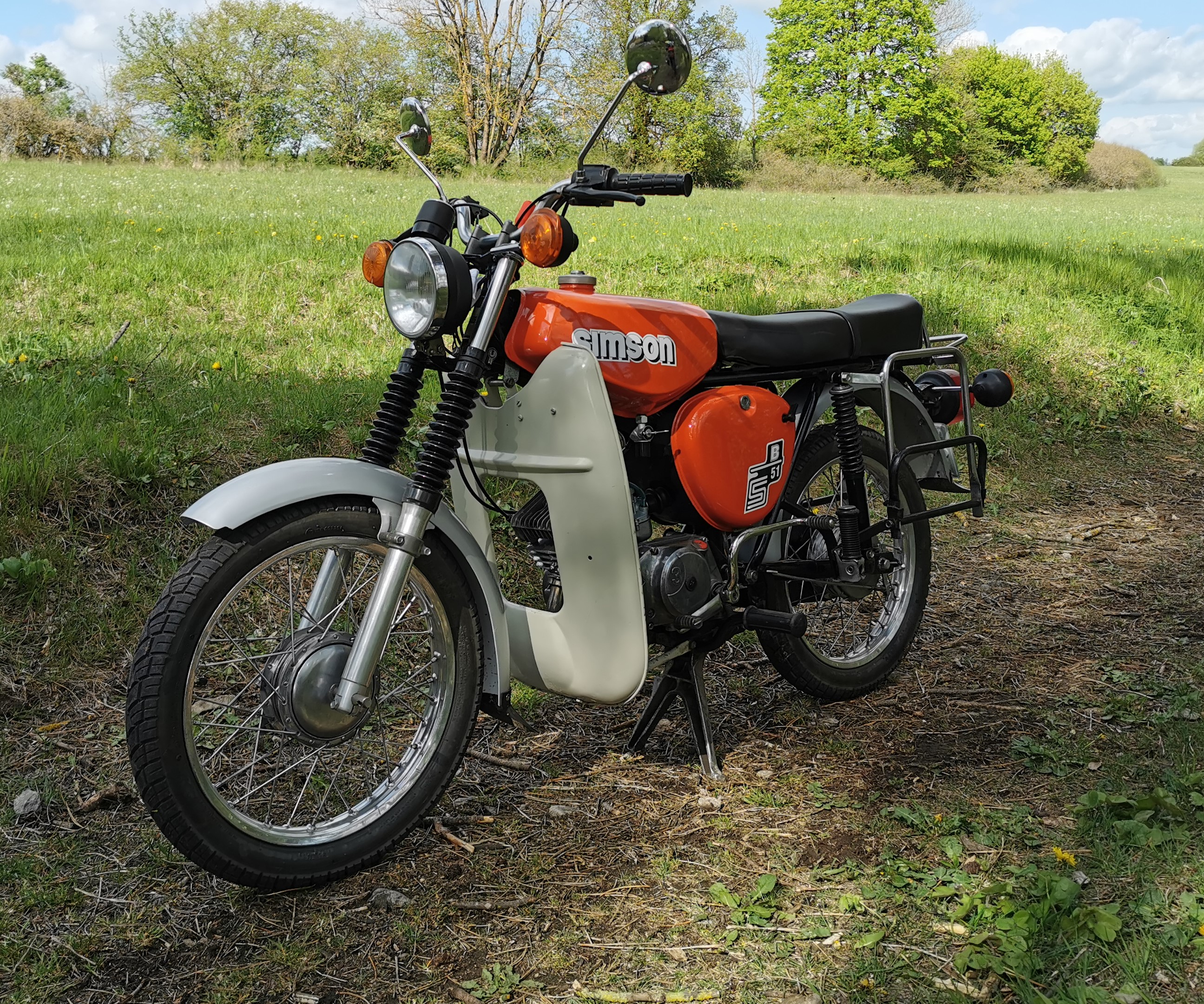

  • Hallo zusammen,
    auch meine Wenigkeit ist seit kurzem stolzer Besitzer eines Qualitäts-Fahrzeuges...
    S51 B1-3
    6V Unterbrecher
    Baujahr: 1987

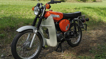

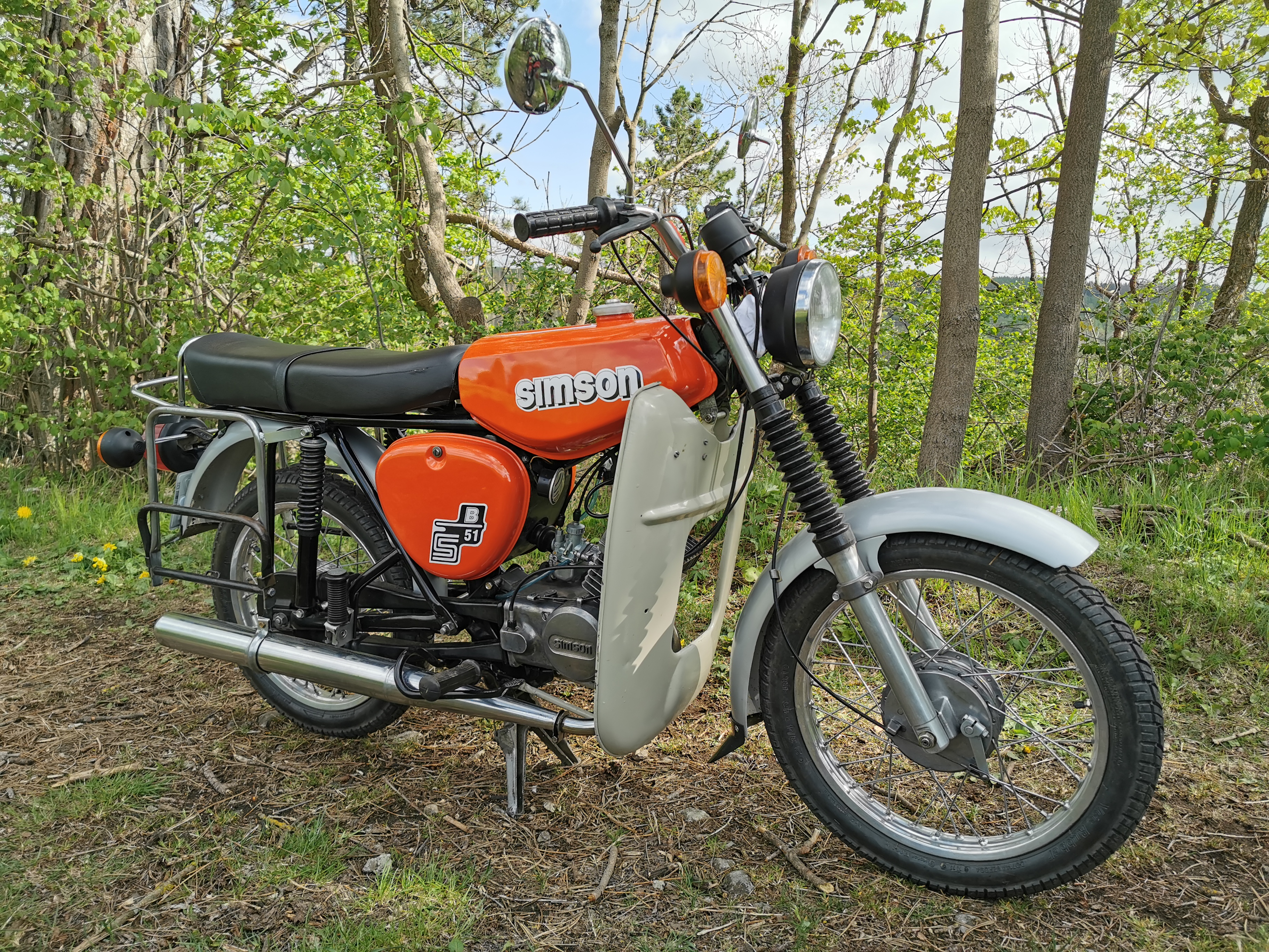

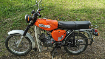

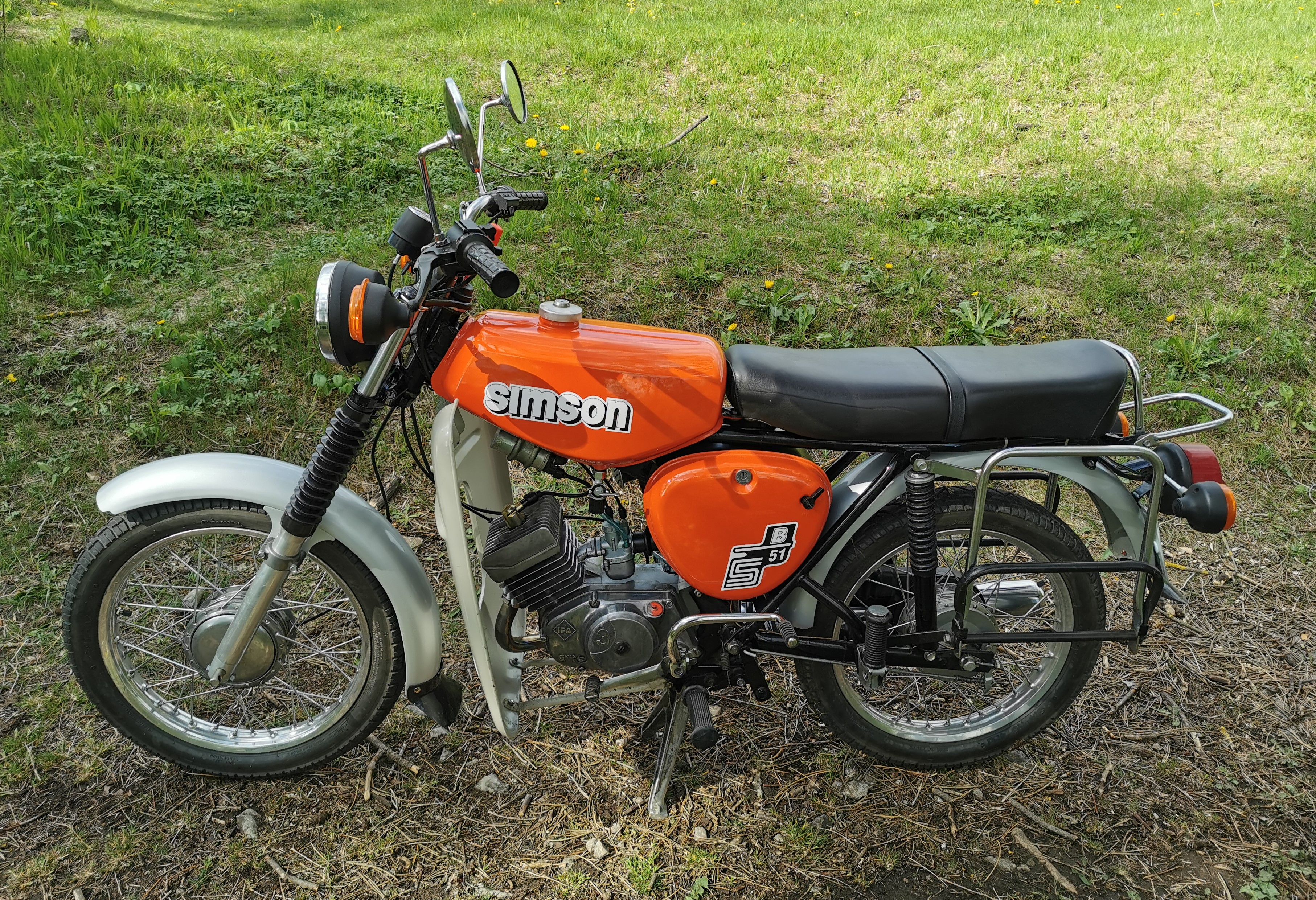

    Ich habe sie, wie auf den Bildern zusehen, gekauft. Knieblech, Seitengepäckträger, Originale Betriebserlaubnis (Betriebsanleitung und Garantieheft beiligend; ob man jetzt noch einen passenden Service laut Adressübersicht findet? ?(:D )
    Wurde von einem älteren Herren wieder "aufgebaut".
    Habt Ihr noch Tipps, wie ich das Fahrzeug weiter in einen Zustand, dem Jahr der Auslieferung ensprechend, anpassen kann?
    Kleinigkeiten, wie Nabenputzring, werden noch angebracht und sind für mich ein absoluter Muss!! :D
    Grüße Patrick aus dem Oberharz
  • Herzlichen Glückwunsch zum Fahrzeug.
    Wie weit soll es an den Auslieferungszustand ran gehen?
    Die Blinkerkappe vor rechts ist zum Beispiel eine für hinten.
    Die Spiegel sind nicht die vom Werk.
    Auf den Faltenbälgen der Telegabel fehlt oben ein Plastikring (bei Auslieferung hatte die B nur Staubabstreifer).
    Der Bügel vom Gepäckträger ist die kurze Version von der Enduro.
    Die Federbeine hatten bei Auslieferung eine Chromkappe. Deine sind die Federbeine der S51 B2-4 (elektronik).
    Der vordere Kotflügel scheint ein Nachbau zu sein.

  • Hallo zusammen,
    ja danke für eure Antworten. Naja alles auf Originalteile zurückzubauen ist denke ich nicht oder nur sehr schwer möglich. Mir reicht die Optik... 8)
    Die Blinkerkappe habe ich bereits gewechselt.
    Da habe ich ja ein paar Aufgaben vor mir. Sehr gut :D
    Habe aber ertsmal noch eine Frage:
    Wie sehen die alten Spiegel aus? Haben die auf der Rückseite eine Art Kasten mit Einwölbung?
