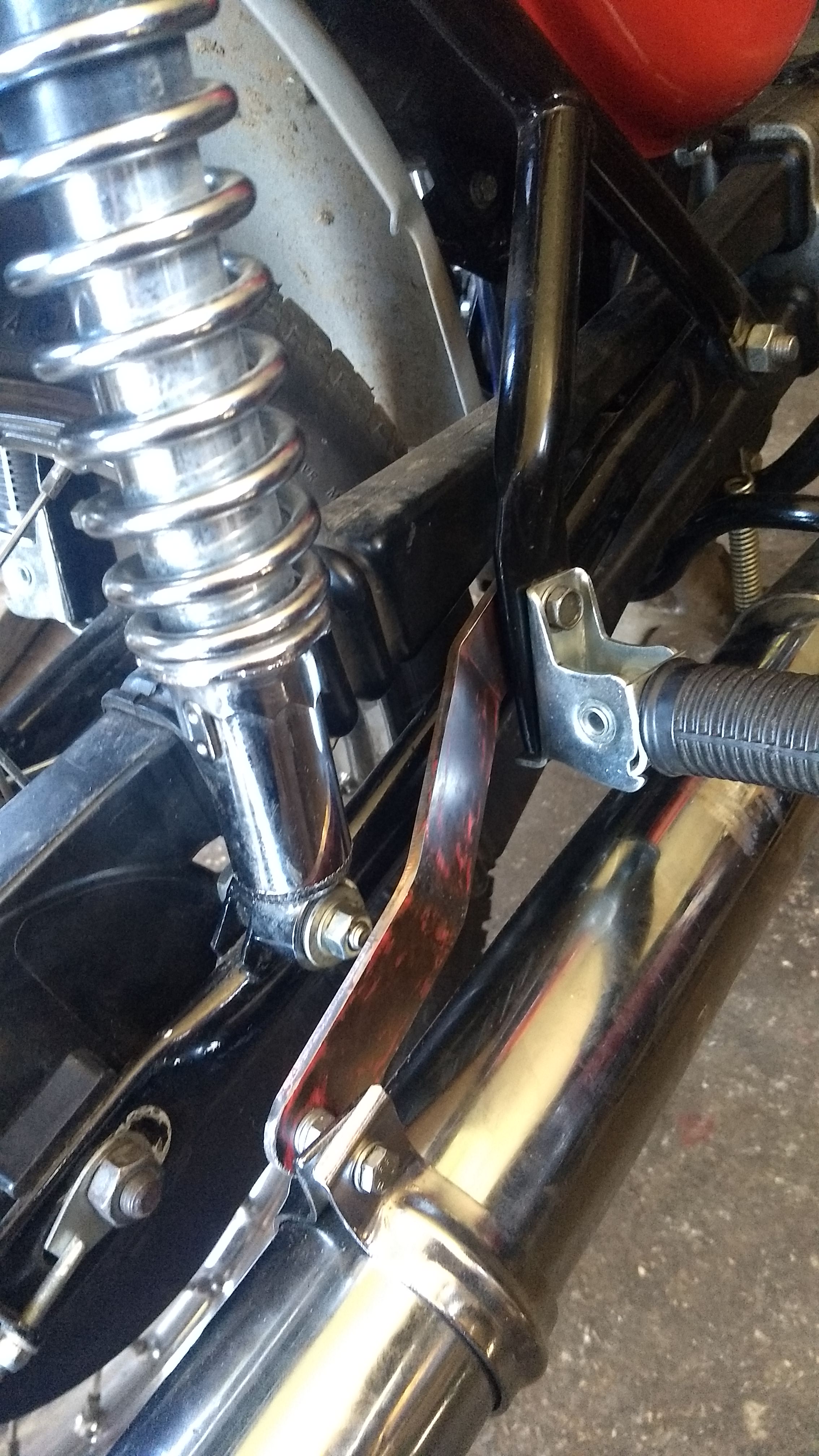

S51 kurze Auspuffhalterung
  • Vor Jahren war das ein Standardumbau, da sich der Obergurt immer etwas "durchbiegt" und dadurch die Bewegungen auf den Auspuff übertragen werden.
    Heute ist man wohl wieder etwas weg davon, da sich der Motor dann stärker bewegt.
    Ich selber fahre eine Halterung an der Soziusstrebe seit einigen tausend km und habe keine Probleme. (es ist aber auch eine Kalotte verbaut)
    Am Ende funktioniert wahrscheinlich beides.
    :b_wink:
  • Ich komme mit der Halterung an der Soziusstrebe wesentlich besser weg als mit der normalen. Auspuff wackelt weniger und Krümmermutter löst sich endlich nicht mehr ständig.
