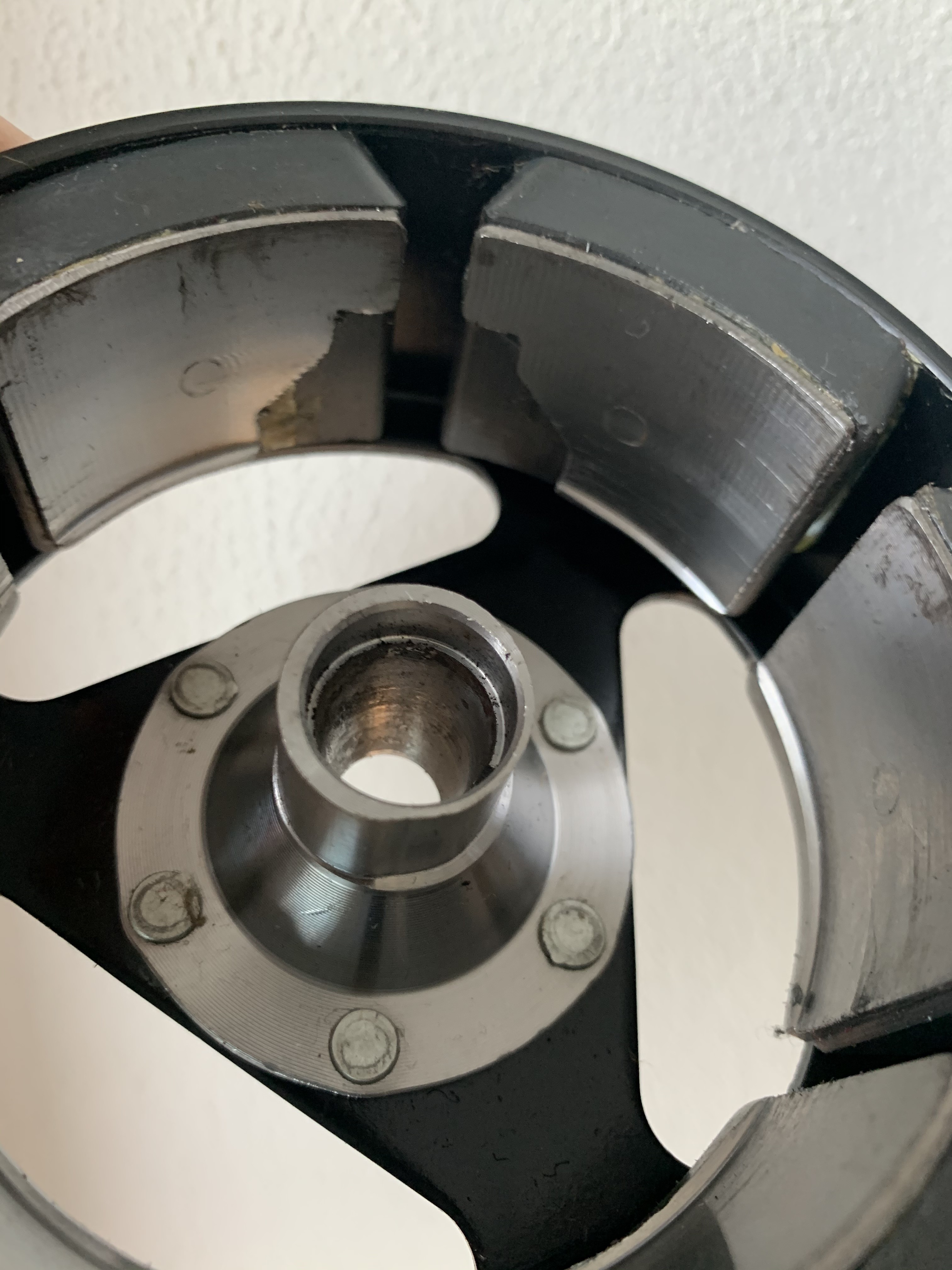

    Habe mir ein Polrad bestellt, Foto ist angehängt von der Lücke im Polrad. Mit diesem Polrad kommt überhaupt kein Zündfunke.
    Kann mir jemand erklären warum?

    Hier das neue Polrad das keinen Funken bringt:
  • Daaas Problem kenn ich zur genüge.....
    Das Polrad hat dir dein Steuerteil zerstört!!
    Besorg dir ein originales DDR Polrad mit kleiner Geberlücke!!!(müsste bei dir original drin gewesen sein)

    Danke für die Prompte Antwort. Ja ist mir auch gleich aufgefallen das die Geberlücke im alten Polrad wesentlich kleiner ist.
    KW prüfe ich gerne nochmal. Bei meinem alten Polrad ist halt die Pappe zwischen den Magneten und der Polradaußenwand total locker, ich habe die Unwucht darauf zurück geführt.
    Also Du meinst die Grundplatte ist noch OK nur das Steuerteil sei defekt?
    Ist ja der Hammer das ein Polrad mit zu großer Lücke das Steuerteil zerstören kann. Wie kann das sein?
