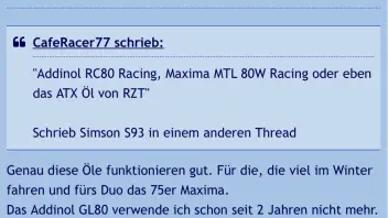

  • Als erstes denk man darüber nach das du falsches Öl drin hast. Ich lese überall das man nur ein Öl mit GL3 Spezifikation nutzen sollte. Die allermeisten nehmen das von Addinol. Es gibt wohl auch GL3 Öle anderer Hersteller, ob die Kupplung damit sauber läuft, das weiß ich nicht.
    Oder vielleicht hast du Wasser im Kupplungsöl drin. Das sollte so auch nicht sein. Wie alt ist dein Kupplungsset? Sauber eingebaut?
    Im Screenshot steht welche gut laufen sollen, das Addinol macht des öfteren Problem (verkleben etc ...)
  • mit dem stamdart addinol kann ich in keinem meiner Fahrzeuge von Problemen mit der Kupplung berichten. Kein verkleben, kein unsaubere trennen wenn Öl kalt oder warm...
    Für Serien Motor kann ich dies eigentlich nur empfehlen, auch wenn es sicherlich bessere geben mag. Von dem Modul hingegen kann ich nix gutes berichten im serienmotor.
