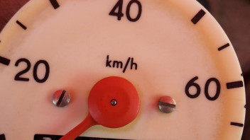

    ich hab nen "neuen" originalen Tacho ergattert. Nur ist das Problem dass das Ziffernblatt nicht mehr weiß ist sonder schon rel. vergilbt ist. Ich habe schon mal gelesen das es nur Schmutz sein soll und ab zu waschen geht. Kann das einer von euch bestätigen? Weil ich ja glaube das da der Kunststoff hin ist (von der UV-Strahlung). Und bloss zum Spass möchte ich den Tacho jetzt nicht öffnen.

  • hab jetzt den Tacho mal zerlegt.Also so wie am Rand hat er auf der ganzen Fläche ausgeschaut. Ich glaub da hats die Oberfläche des Ziffernblattes durch die UV-Strahlung schon aufgelöst. Das konnte man mit einem tuch und bremsenreinger rel. leicht weg wischen. Nur am Rand ist ist das sehr hartneckig und wenn man zu stark reibt gehen die Ziffern mit weg. Also AUFPASSEN!.
    Was ich noch gesehen hab sind die Punkte bei 20/40 und 60 Kmh. Kennt sich da jemand aus was das ist? Ich vermute mal das da jeder Tacho ab Werk mit bestimmten drehzahlen kontrolliet wurden?

  • Was ich noch gesehen hab sind die Punkte bei 20/40 und 60 Kmh. Kennt sich da jemand aus was das ist?
    Ich hab mich das auch schon gefragt. Das Einzige was mir einfällt ist, dass das die Geschwindigkeiten sind, wo man beim Dreiganggetriebe spätestens hochschalten sollte.
