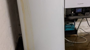

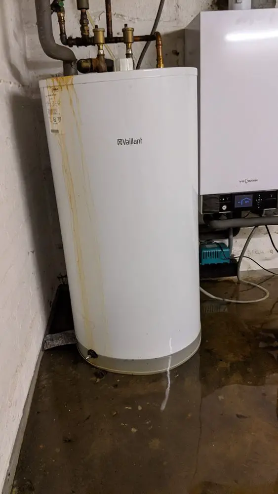

Ich kann nicht erkennen wo die Plörre das Leck verlässt.
Nein. Waschen mit kaltem Wasser trägt zur Abhärtung bei.
Oben sieht’s aus wie ein Blob...
Da kam schon Wochen lang heiss Wasser oben im Rohrbereich raus in dünnem Rinnsal, hat aber den Vermieter nicht zum tätig werden animiert. So isser, unser Kuhbauer
. Als Elektrofachkraft erkannte ich gewisse Gefahr des Totalausfalls, da der Wasserpegel sich der Hausverkabelung und diesem Pumpendings nährte. Die Luftfeuchtigkeit von so einem beheizten Indoor-Pool ist für den Gasheizungsapperat bestimmt auch nicht optimal. Hab Freitag erst die Rechtsschutz und dann direkt einen Klempner angerufen, der hat schon lange keine ~100 quadrat Unterkellerung mit solch Wasserpegel gesehen und wir haben bis 21:00 zum Spezialtarif die Kacke leer gepumpt ![]()
Irgendwie is der Heisswasserspeicher geplatzt, mit 10 bar abgesichert und darf aber nur mit 6, sagt der Meister.
Na der hat den Hausbesitzer erst mal aufn Pott gesetzt und nu ist die Kaltwasserzufuhr abgedreht und es gibt demnächst einen neuen Speicher. Aaaaaber: der Heizungskreislauf verliert auch irgendwie Druck, den hatten wir auf 2 bar erhöht und innerhalb von zwei Tagen ists schon wieder unter 1 bar...da wusster auch noch nicht. Ich bin mal gespannt, nur die Beste von allen quengelt irgendwie ![]()
ich sehe auch kein Ausdehnungsgefäß im WW-Kreis. Sofern solches wirklich nicht vorhanden oder defekt muss der Pott unweigelich platzen, oder was andres.
