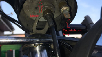

    Ich stehe etwas auf dem Schlauch. Wie muss man die Tachobeleuchtung anschließen? Es fehlt irgendwie die Masse. Die andere Birne für den Blinker funktionert, wenn ich eine Batterie anschließe. Da ist eine Anschlußfahne für die Zuleitung und Masse. Bei der Tachobeleuchtung nur eine Anschlußfahne für die Zuleitung. Vielleicht habe ich beim auseinanderbauen etwas verloren?

  • Jein. Die Blinkerkontrolle wird nicht an Masse angeschlossen, sondern jeweils mit einem Kontakt an die + Leitung der Blinker. Wie herum ist egal.
    Also einmal an schwarz/weiß und einmal an schwarz/grün.
    Die Tachobeleuchtung kriegt Masse über den Tacho, also über Halter, den Lenker und letztlich irgendwie die Gabelbrille. Der Anschluss geht an Plus der Klemme 59 am Zündschalter oder wird mit auf das Standlicht geklemmt.
  • Ich will keine Verwirrung stiften .. aber ich hab das auf 58
    Dann läuft deine Tachobeleuchtung mit über die Batterie, geht auch.
    Gibt mehrere Möglichkeiten, mein Tacho ist mit an der 15/51. Der Schaltplan wäre halt die Originale Verkabelung.
