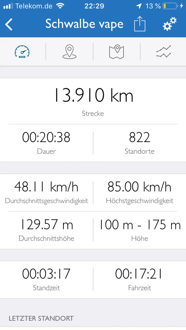

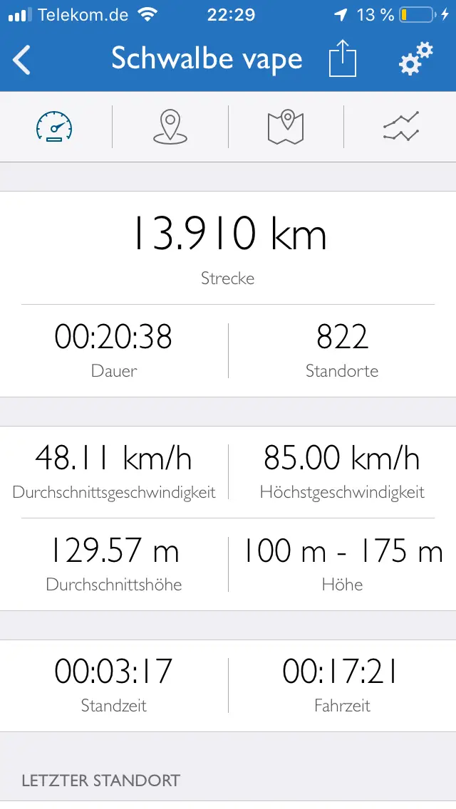

  • So 72 Düse reingepackt 3.kerbe luftschr 1,5 AOA1 ( nur 3cm gekürzt) und die Schwalbe fing schon fast an zu fliegen heute ist auch die Vape angekommen (zzp 1.4v.OT)und natürlich gleich verbaut worden.
    Jetzt gehts schon sehr angenehm nach vorne.
    GPS bestätigt das Gefühl :D
    Hätte ich echt nicht Gedacht mit der Serien-Ansauganlage.
    Danke für die Hilfe :)
