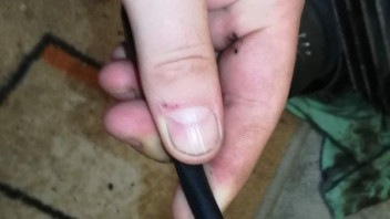

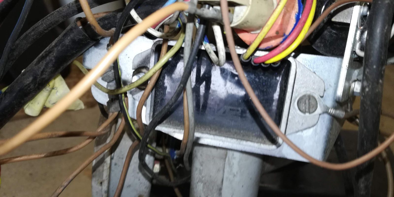

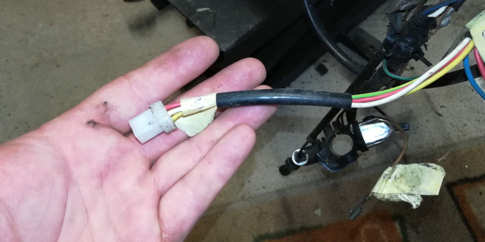

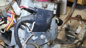

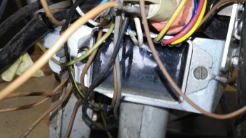

  • Hier hab ich mal die Bilder.
    Zu sehen sind:
    Kabelbaum aus der VAPE
    Schwarzes Kästchen
    Zündspule

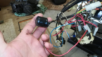

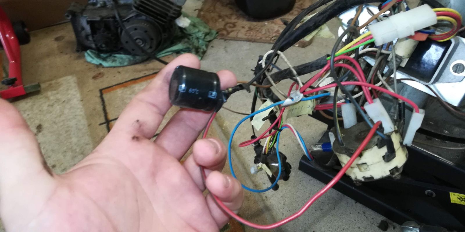

    Und irgendein Wiederstannd der da nicht hingehören zu schein.
    Edit: Danke für die Info mit dem Leerlaufkontakt. Dann lass ich die Kontrollleuchte nur für die Optik in der Maske.
  • Ich sehe da Regler und Zündspule. Diesen kleinen Kondensator oder so kann ich nicht zuordnen. Du brauchst jetzt noch einen Blinkgeber.
  • Den Kondensator kann ich auch nicht zuordnen. Aber der fliegt eh raus da ein neuer Kabelbaum rein kommt. Gut dann nur noch der Blinkgeber und die Batterie. Dankeschön :)
    Es könnte allerdings sein das der Kondensator als Widerstand drin ist weil kein Blinkgeber verbaut ist.
