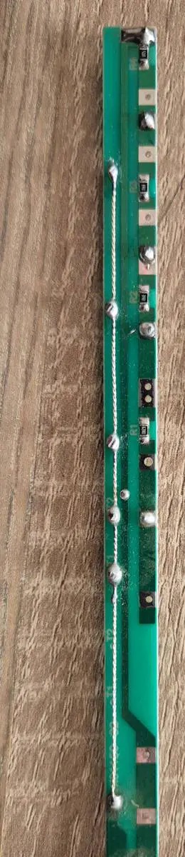

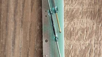

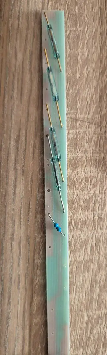

    Die Idee war, von unten in den Tank eine Röhre einzuführen, die zum Tank hin abgedichtet ist. In der Röhre befinden sich mehrere in Reihe geschaltete Widerstände mit parallelgeschalteten Reed-Kontakten. Von wird ein Magnet mit einem Schwimmer über die Röhre geführt. Je nachdem wie hoch der Sprit und damit der Schwimmer im Tank steht, sind im Stromkreis mehr oder weniger Widerstände in Reihe geschaltet. Da die Tankanzeige in meinem Fall zwischen 10 (Voll) und 80 Ohm (leer) anzeigt, habe ich 8 10 Ohm Widerstände und genauso viele Reed-Kontakte verwendet .

    Die Messingröhre konnte ich dann in den Tank schrauben, von oben den Schwimmer aufsetzen (Fummelige Angelegenheit) und anschließend den Platinenstreifen, er steckt zur Isolierung in einem Strohalm, (war ganz schön schwierig einen zu finden, die von McDonalds sind definitiv zu dünn) von unten einführen.
    Das Ganze funktioniert sehr gut, die Eingriffe am Tank hielten sich sehr gering und die Kosten lagen geringfügig über 10€, wobei die Messingröhre den Löwenanteil ausmachte.
