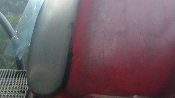

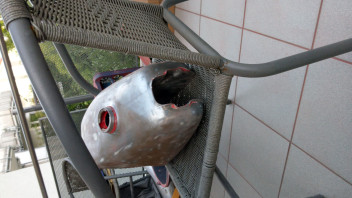

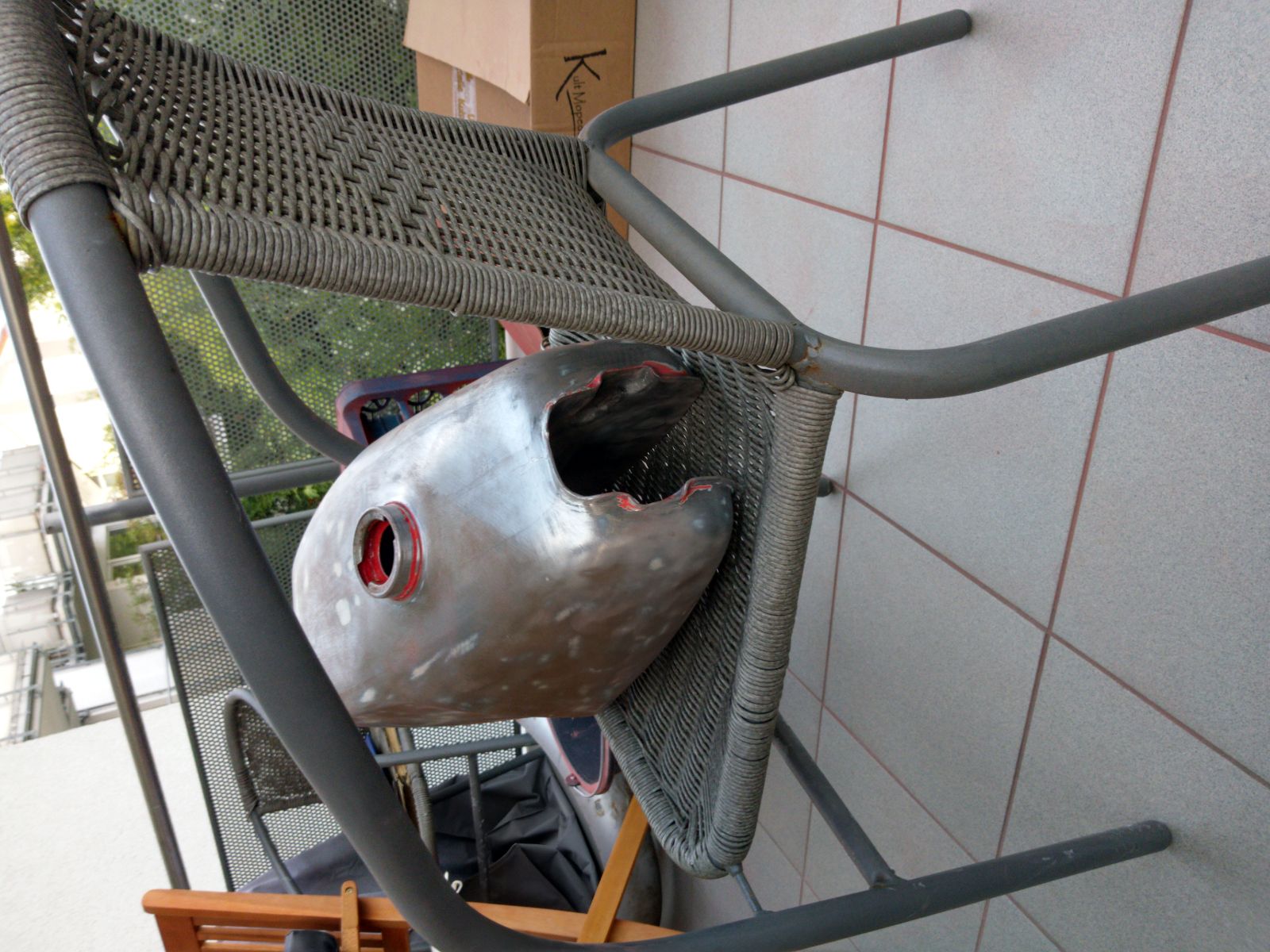

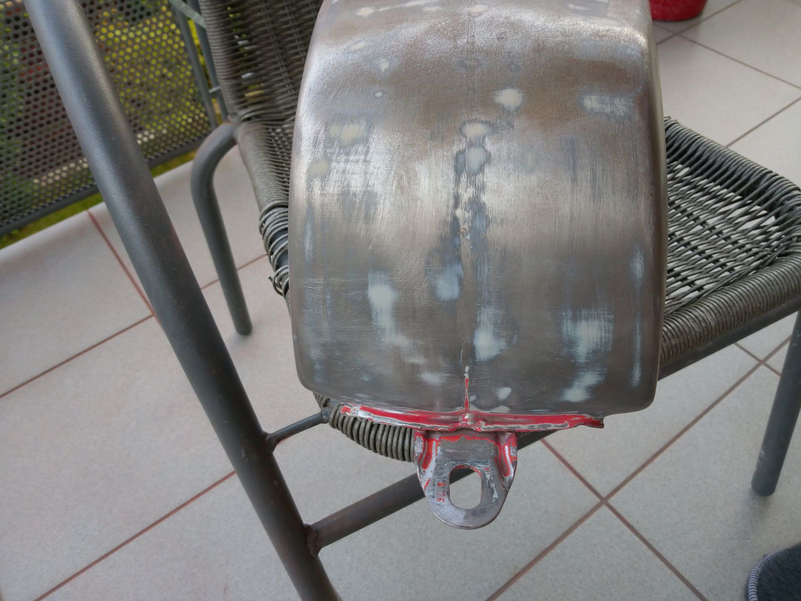

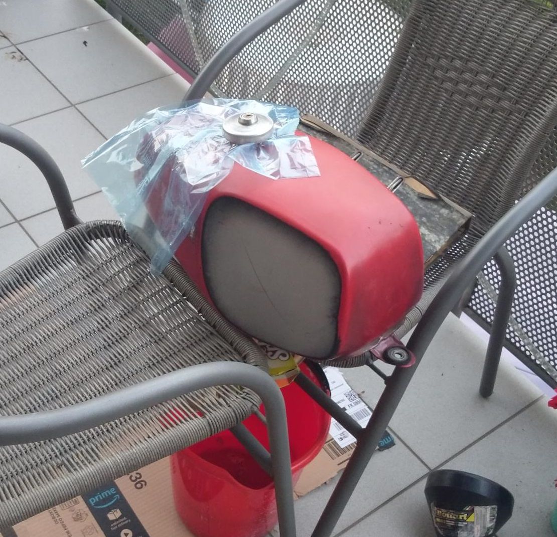

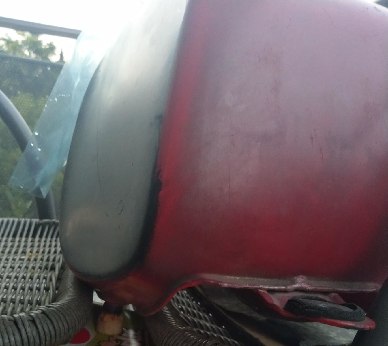

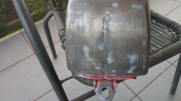

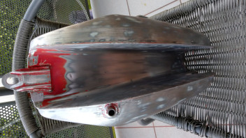

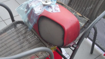

      Habe mir noch 2k Füller besorgt und die Woche nach der Arbeit den Tank mit 40er-120er Schleifpapier abgeschliffen. Es fehlen noch ein paar kleinere stellen. Siehe angehängte Bilder. Kann sie von Handy leider nicht direkt in den Post packen.
      Es gibt ein paar kleinere Beulen und ein paar Rostnasen musste ich etwas tiefer schleifen. Sollen diese direkt mit der 2k Metallspachtel gefüllt werden oder muss das blanke Metall erst anderweitig vorbereitet werden? Welche Körnung für die Anschleifung ist am besten?
