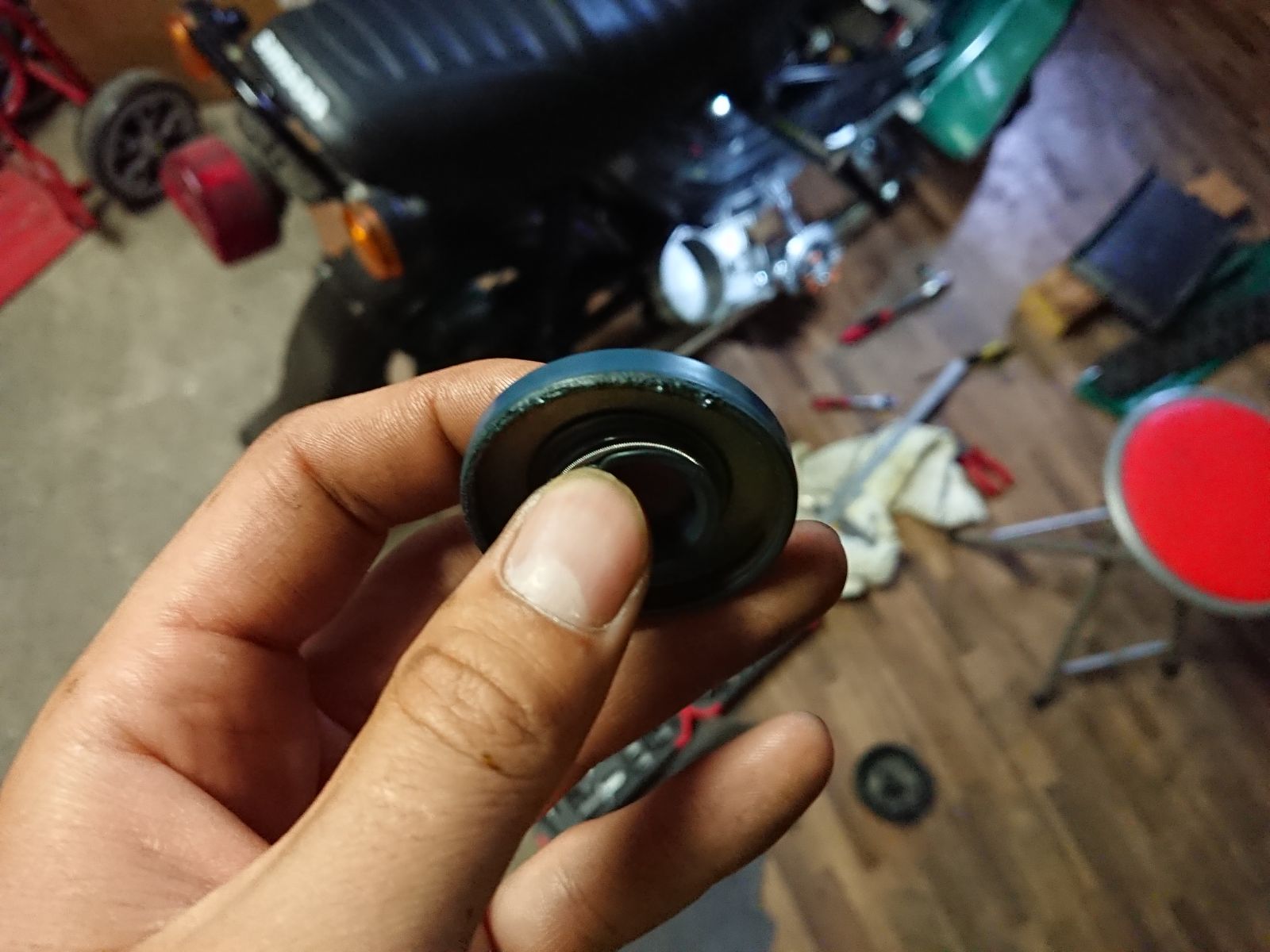

      mein SR50 bringt mich noch ins Grab!
      Ich bekomm den Leerlauf absolut nicht eingestellt... Das Gerät springt sehr gut an, im Fahrbetrieb versäuft er sobald ich über Halblast komme (wird an der HD liegen, ist nur eine 70er sollte aber 72 sein laut Datenblatt).
      Das eigentliche Problem ist aber, wie im Titel steht, der Leerlauf.
      Sie tourt hoch und runter, oder bleibt hochtourig.
      Auf der LiMa Seite, hab ich den WDR getauscht, war zwar neu, sah aber an einer Kante verschmort aus und war auch ungewöhnlich weich.
      Nach dem Testlauf ging es, bis sie richtig warm war... Habe Kopf, Fuß und Vergaser mit Bremsenreiniger abgesprüht, keine Veränderung.
      Also kommt dort schonmal keine Falschluft...
      Ich würde es mir gerne sparen den WDR vom Primärantrieb zu tauschen, wenn das aber der einzige Punkt ist, an dem es scheitert werde ich ja nicht drumherum kommen.
      Habt ihr Ideen woran es noch liegen könnte?
      Im Anhang noch ein Foto vom WDR.
      Besten Dank schonmal.
      Gruß Martin
