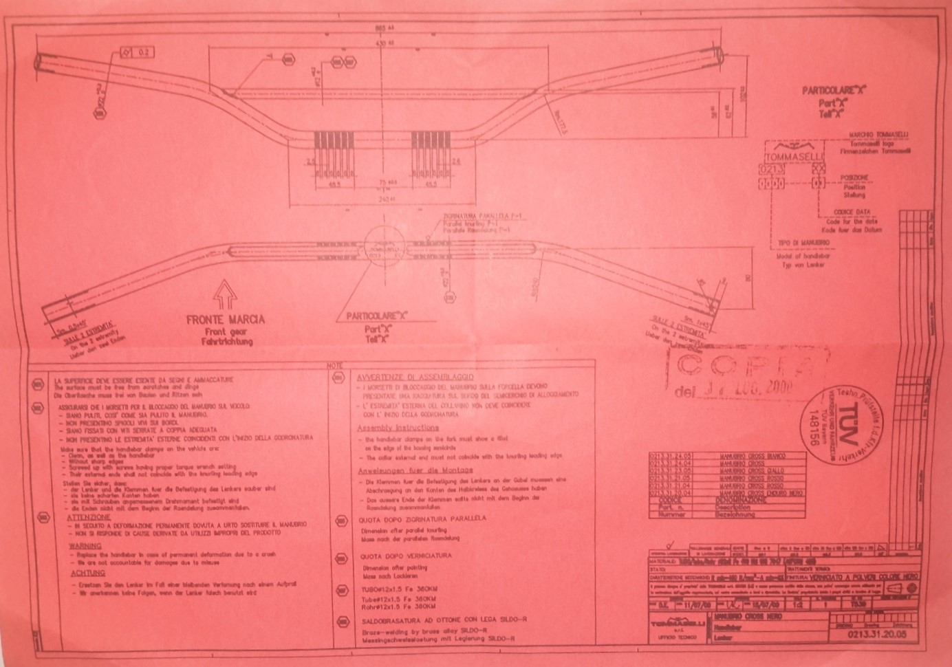

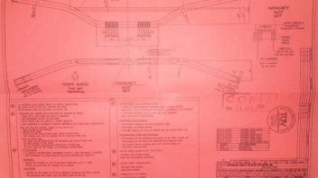

    Der Lenker MUSS eingetragen werden. Im Gutachten sind die Simson Modelle nicht aufgeführt. Damit der Lenker legal gefahren werden kann muss er per Anbauabnahme eingetragern werden.
  • Wenn du FAS so siehst, der Rennleitung war es jedenfalls egal, als sie meinen Junior letztens mal angehalten hatten. Ach ja, zur praktischen Fahrschulprüfung wollte der PI zumindest sehen, ob mein Junior die ABE dabei hatte. Auch er war zufrieden. Soviel zum Thema "schlichtweg falsch".
    Und wenn, dann gibt's halt einen Mängelschein. Da war der Umbau erst letzte Woche....
    Hauptsache die ABE wird mitgeführt.
  • Genau das ist die Datei.
    Übrigens ist da auch ein Hinweis zur Eintragung: ...Eintragung muss erfolgen, ist aber zurückgestellt. Und soll erfolgen, falls das nächste Mal die Papiere geändert werden.
