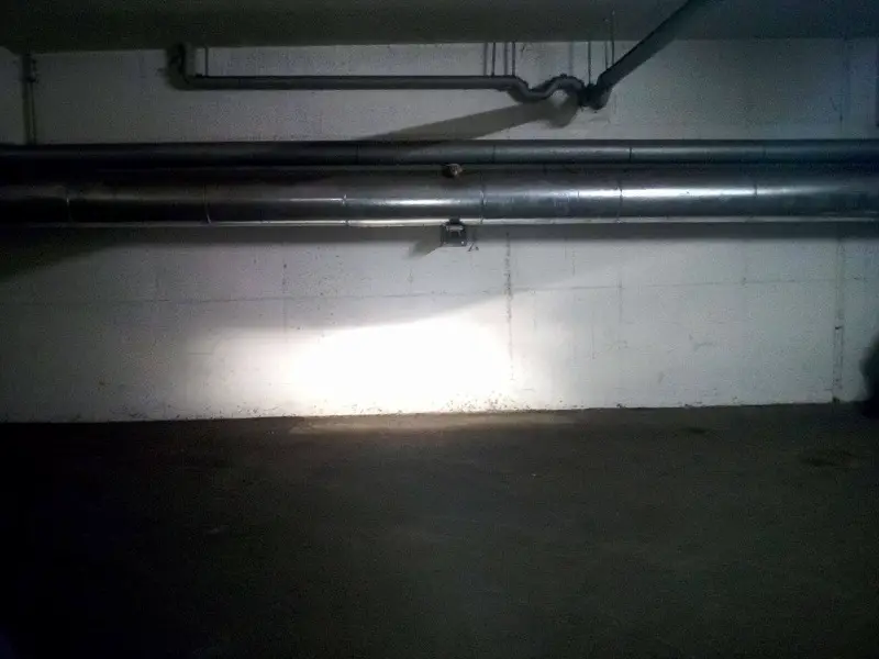

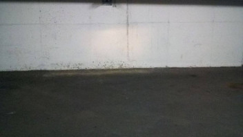

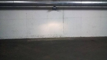

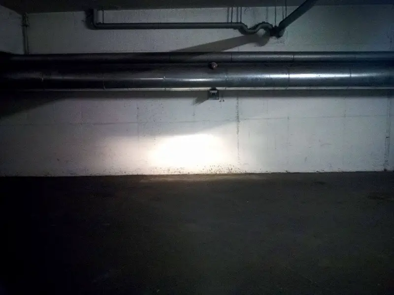

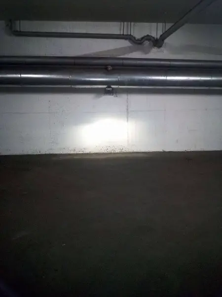

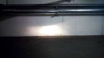

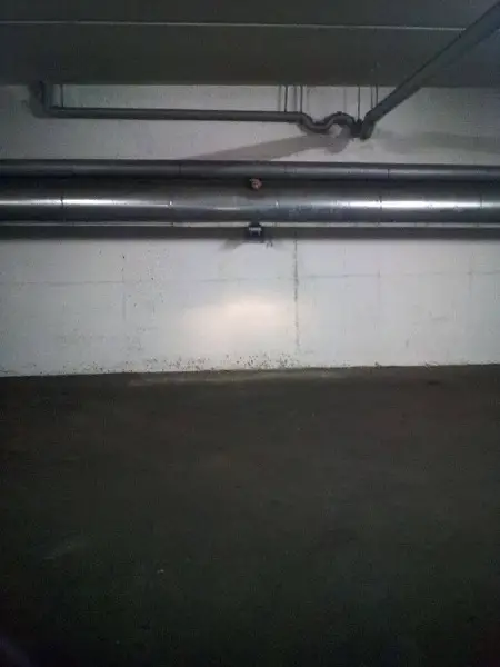

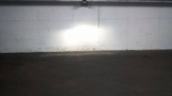

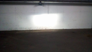

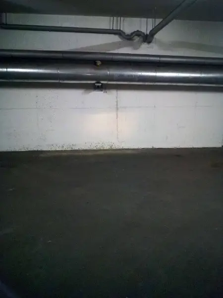

  • Habe anhand der FAQ-Anleitung, hier auch nochmal ein großes DANKE! an Duo, für seine geduldigen Antworten auf meine Nachfragen, den Umbau gemacht. :thumbup:
    Der Umbau erfolgte an einer 6V E-Zündung, die originalen Spulen blieben verbaut.
    Als Scheinwerferlampe habe ich eine HS1-Lampe mit Ba20d-Sockel verwendet.
    Ansonsten erfolgte der Umbau anhand Variante B.
    Als Batterie habe ich einen 12V 5Ah
    Ein Regler kam an die freigewordene Stelle der Ladeanlage, der andere an einen Halter, den ich mir mit Lochblechen gebaut habe, hinter das Steuerteil.
    Das Ergebnis kann sich sehen lassen.
    Der Helligkeitsunterschied zwischen 6V 35W Bilux und 12V HS1 ist bemerkenswert. Ebenso der Helligkeitsunterschied der Blinker, die Hupe ist jetzt auch deutlich lauter. Trotzdem werde ich diese noch gegen eine ordentliche KFZ-Hupe vom Schrotti tauschen. :biglaugh:
    Da ich momentan nur einen 6V Blinkgeber vom Trabant verabaut habe, ist die Blinkfrequenz viel zu hoch. @DUO78 lässt sich da was mit Widerständen o.Ä. lösen, oder brauche ich einen neuen Blinkgeber?
    Anbei ein paar Bilder. Der Helligkeitsunterschied bei erhöhter Drehzahl ist hier leider nicht gut zu erkennen, da das Handy immer nachregelt.
