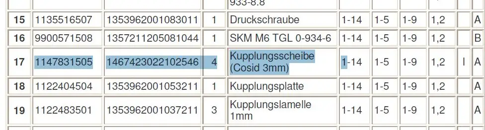

  • Laut der Rep-Anleitung, die mir zuverfügung steht, sind 3mm das "Neumaß".
    OK. dann wären diese neuen Kupplungsscheiben also in Ordnung.
    - Was ist dann die Verschleißgrenze? bzw. meine gebrauchten Scheiben wären dann doch noch gebrauchsfähig?
    - Warum habe ich aus gebrauchten Packeten (es waren 3 Verschiedene) Scheiben von 2,9 bis 3,2 rausgeholt? Wobei innerhalb eines Packet der Unterschied bei etwa 0,2 von der dicksten zur dünnsten Scheibe beträgt?
    Das ursprünglich verbaute Packet hat im 1. und 2. Gang bereits deutlich durchgerutscht, den Abrieb konnte man am der Ölfarbe bereits deutlich sehen. natürlich 1,6 er Tellerfeder.
