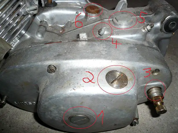

  • hallo an alle Simson fans und erfahrene motorschrauber.
    bei meiner simson duo geht das schalten nicht richtig.
    der motor wurde schon überholt regeneriert
    folgendes problem:
    ich habe ein m53 11 ar motor (HPL 46 motoröl-getriebeöl), gang 1 und 2 gehen ,,kalt,, (ohne start) rein. wenn die simson duo gestartet wird geht der erste und zweiter gänge rein, aber nach 5 minuten fahrt, geht nur noch der erste.
    der schaltungsarm (draussen-aussen) ist fest anmontiert, aber ich sehe das der schaltungsarm wieder verstellt ist, nach der fahrt, also ist irgendwas im inneren kaputt? oder hat es mit der einstellung was zu tun? Kupplungspaket kaputt? wo kann ich bei der simson duo kupplung und schaltung einstellen, bei m53 ar motor.
    wie erkenne ich das ich an der schaltung oder kupplung einstellen muss?
