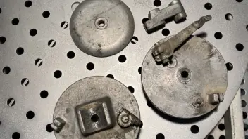

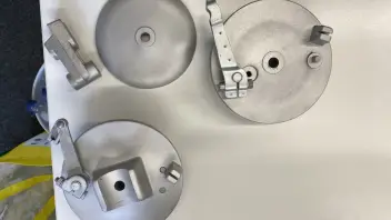

Paar Sachen wieder Glasperl gestrahlt.... ich liebe es!
