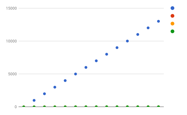

    1.) Wie sieht die Zündkurve aus: In dem Bild hab ich mal 3 Kurven mit jeweils einer linearen Zündverstellung von 14° eingezeichnet. Je nachdem, wo die Verstellung startet und wie hoch die Steigung ist, ergibt das völlig verschiedene Resultate:

    Dein Diagramm ist komplett falsch. Die orange Kurve ist nicht linear sondern eine wirkliche Kurve. Die beiden anderen sind absolut identisch nur mit anderem Versatz (und dieser ist abhängig von der Grundeinstellung). Zudem sind alle 3 Kurven komplett falschherum, wir wollen doch hier keinen Falschtakter bauen, oder?
    Die Grundeinstellung dieser Zündung sollte zwischen 1,0mm und 1,8mm sein (je nach Motor) anhand der Abrissmarkierungen (dort wo sie mit dem jeweiligen Motor auch mit einer Festzeitzündung stehen sollte). Dieser Punkt liegt genau in der Mitte des Verstellbereichs, sie zündet also bei 1000 U/min 7° früher, stellt dann linear spät bis sie bei ca 12000 U/min 7° nach diesem Abrisspunkt steht.
