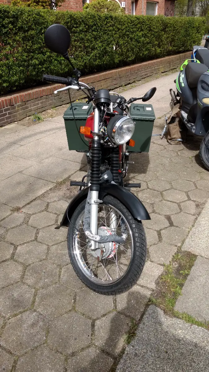

  • Die Kiste ist zum Reisen,
    normalerweise hab ich 2 NVA Taschen dran, das reicht für den Alltag. Und die Kiste (2. kommt noch) finde ich besser als irgendwelche mit Plastiktüten umwickelten Taschen, oder sogar ein Topcase hinten drauf :puke:
    Oh und auf dem einen Foto sieht der wirklich größer aus als er ist, der ist nur einen Tick breiter als der Seitengepäckträger. 5 cm um genau zu sein. Da stehen selbst die 26 Liter Koffer weiter nach vorn und hinten über.
    @Colonel, ich meinte das der Ständer in Kurven eher schleift, weil er eben dichter am Boden ist. 8o Am Moped selber verändert sich durch die Reifen ja nix.

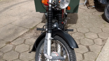

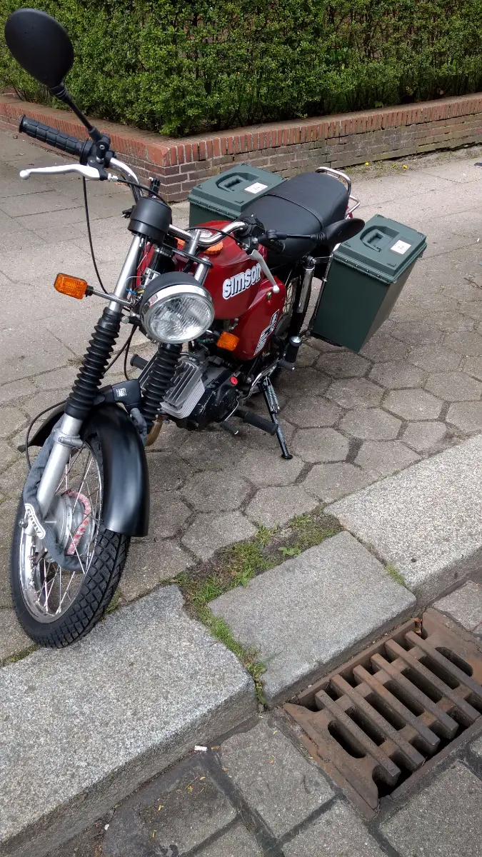

  • Hab jetzt endlich den 2. Koffer dran, der war schwer zu kriegen, die waren fast überall ausverkauft. :D
    Ein paar Fotos, auch von der Befestigung/Diebstahlsicherung. Ich finde, optisch passt es ganz gut. Die Gesamtbreite messe ich nachher mal.
    Gesagt, getan: 76 cm. Also nicht zu breit.

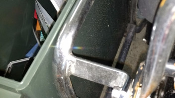

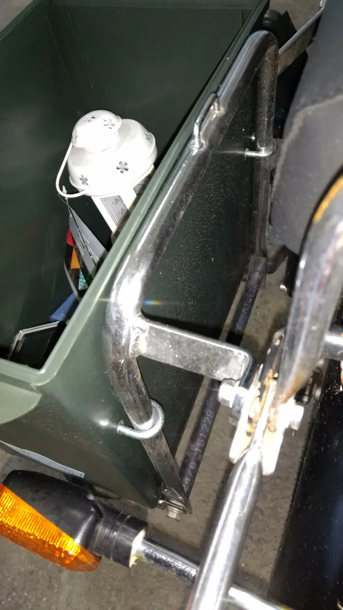

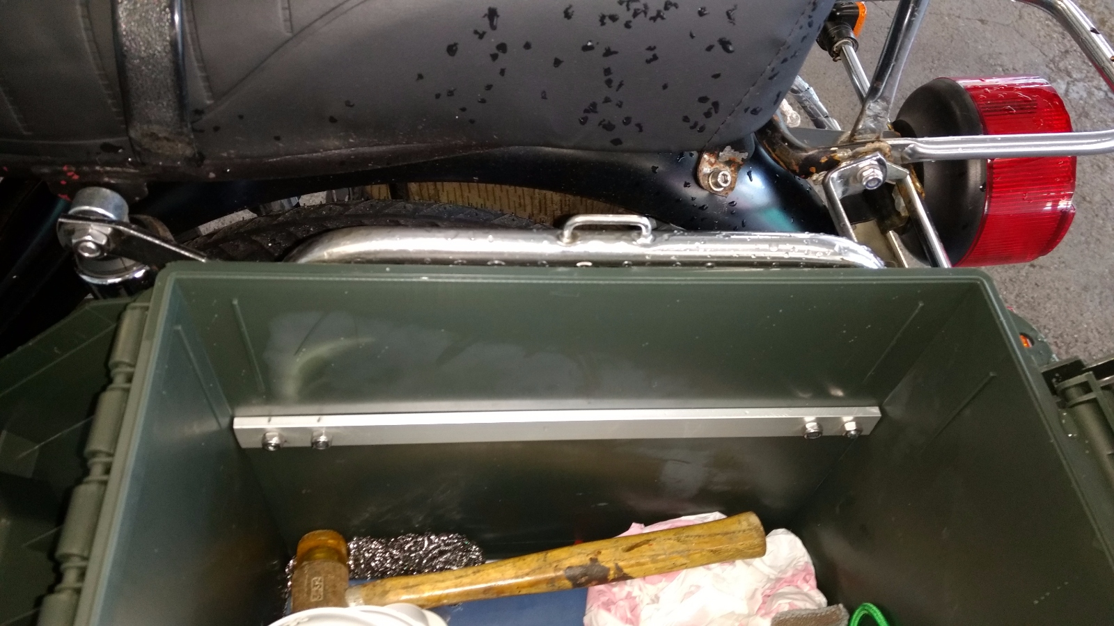

    DIese Kisten habe ich auch hier stehen aber noch nicht montiert. Und da würde mich tatsächlich Näheres interessieren: Ist die ganze Kiste nur mit den zwei Schellen montiert?
    Ich war gedanklich immer noch auf der Suche nach einer Lösung das Ganze werkzeugfrei montierbar zu machen, da es sich ja um Gepäck handelt und nicht um einen Umbau...
    Grüße
    Hibbert
  • Ja, die werden nur durch Schellen gehalten allerdings stehen die Kisten ja unten auf dem Bügel vom Seitengepäckträger. Die Schellen verhindern also nur das Kippen und wegrutschen. Gewicht halten die nicht wirklich.
    Abgesehen davon wird durch die Aluschiene eine große Oberfläche erzielt, damit werden die Kräfte auch gut verteilt.
    Ich habe jetzt auch die Muttern im Inneren durch Flügelmuttern ersetzt, so kann man das ohne Werkzeug an- und abbauen.
