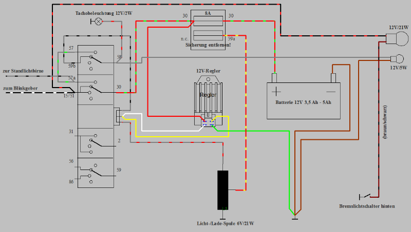

    umbau der beleuchtung auf reinen LED betrieb (bis auf scheinwerfer vorne) bei 6V simmen
    is eigentlich recht schnell und simpel gemacht. ich geh jetzt erstmal von einer stinknormalen s51 b1-4, bzw s51 b2-4 aus (sind beide elektrisch baugleich, bis auf die elektronik-zündung und die blinkerkontrolleuchte)
    - als erstes zieht ihr die schlußlichtdrossel der ladeanlage vom zündschloß ab. das sind die beiden grau/schwarzen kabel die aus der ladeanlage kommen. die könnt ihr isolieren und irgendwo in der simme vergraben
    - dann zieht ihr das grau/rote kabel, welches von der grundplatte kommt, vom dreierkontakt am zündschloß ab und isoliert es
    - dann verbindet ihr die 59b am zündschloß mit dem dreierkontakt
    - als nächstes verbindet ihr dann den dreierkontakt mit klemme 15/51.
    jetzt habt ihr bremslicht, rücklicht und tachobeleuchtung auf batterie laufen. jetzt könnt ihr alle 6v birnen mit LEDs ersetzen.

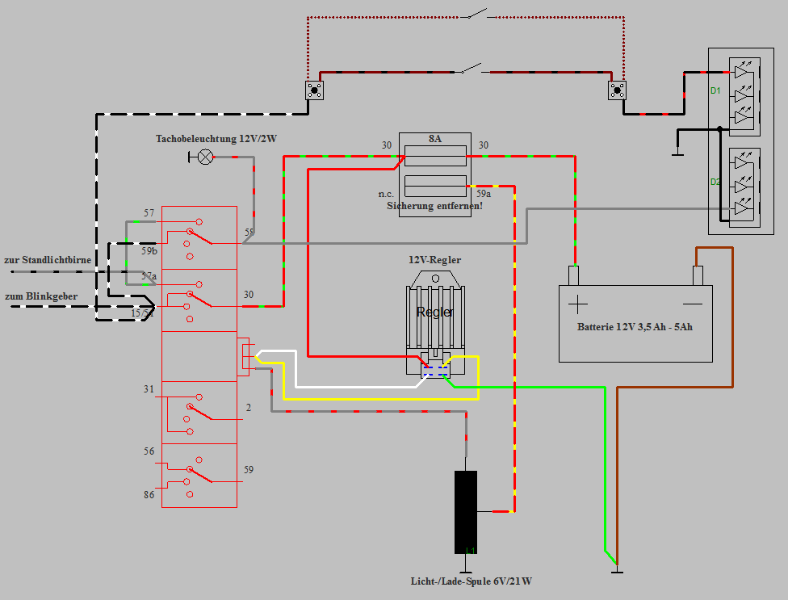

    umbau der beleuchtung auf reinen LED betrieb (bis auf scheinwerfer vorne) bei 12V simmen
    auch bei 12V simmen ists recht schnell und simpel gemacht. geht sogar einfacher als bei 6V.bei den 12V modellen sind die relevanten stromkreise dieselben, deswegen unterscheid ich da jetzt nicht näher.
    - der erste punkt gilt nur für simmen mit EWR drinne! ihr zieht vom dreierkontakt das rot/weiße, das weiße und das weiß/schwarze kabel ab und verbindet sie miteinander. gut isolieren ;) das graue kabel vom rücklicht drauf lassen
    - bei simmen ohne EWR zieht ihr das graue rücklichtkabel von klemme 56 ab und steckt es auf den leeren dreierkontakt
    - an der elba (oder dem ewr) klemmen 2 grüne kabel. eins davon geht zum bremslicht-verteiler (ao auch die ganzens bremslichtschalter drinklemmen). dieses kabel zieht ihr ab und verbindet es mit dem dreierkontakt
    jetzt habt ihr bremslicht, rücklicht und tachobeleuchtung auf batterie laufen. nun könnt ihr alle 12v birnen mit LEDs ersetzen. als netter nebeneffekt habt ihr jetzt vorne am scheinwerfer ein paar watt mehr zur verfügung.

    zu den schaltplänen: die muss ich erst entsprechend bearbeiten, und muss dann den herrn moser erstmal fragen ob ich die geänderten versionen so hier reinstellen darf. ist der hier im forum angemeldet? hab mal was von net-harry gelesen
    cya v3g0
