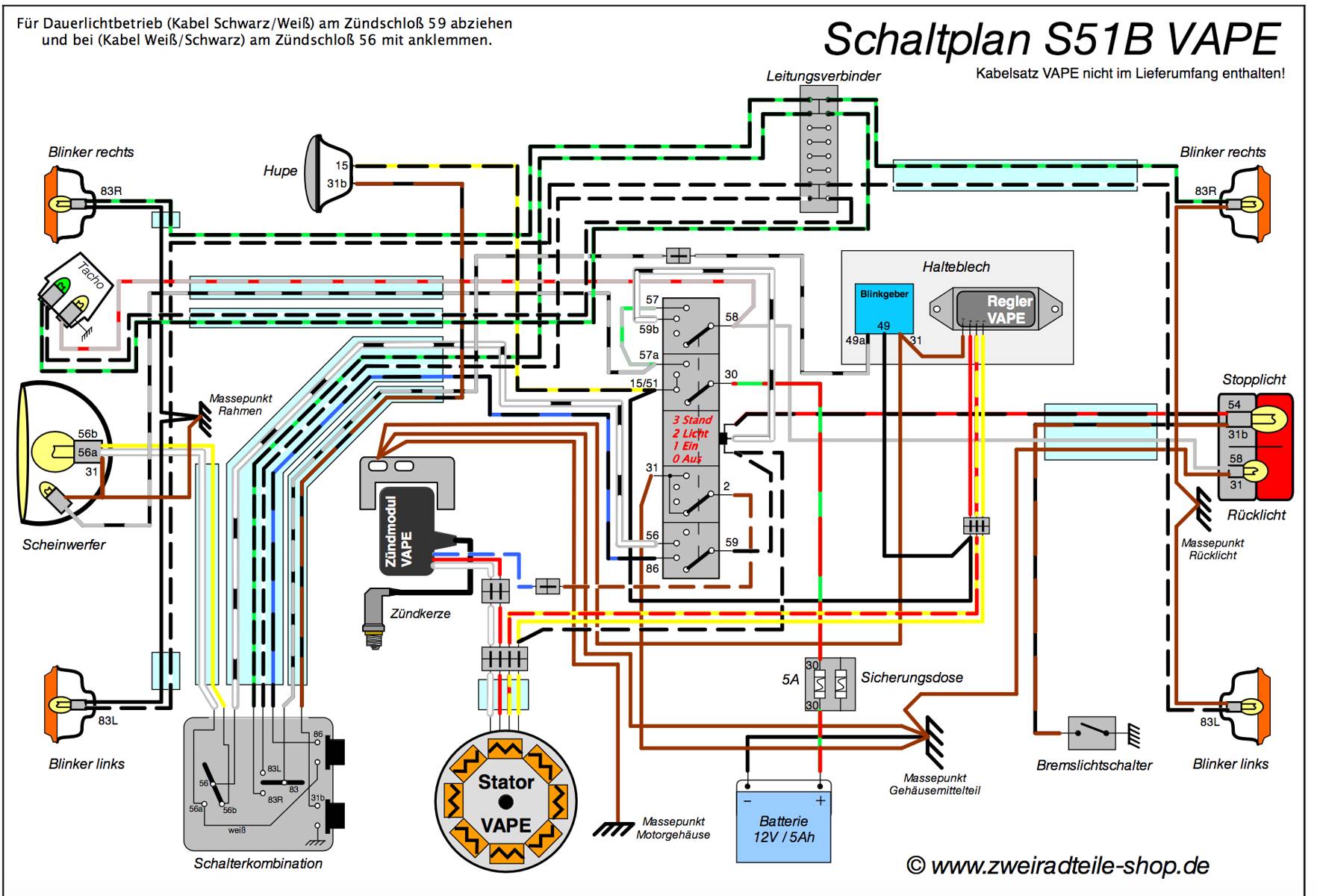

Servus, ich hab ein Problem und zwar funktioniert bei meiner S51 mit einer neu eingebauten Vape sowohl das Rück- auch als das Bremslicht nicht.
Neue Kabel kamen schon und das Rücklicht sieht eigentlich auch noch ganz neu aus, kam wohl vom Vorgänger( vor 6 Monaten gekauft) neu.
Verkabelung müsste eigentlich auch stimmen, kann aber sein dass ich die 31 er Schlüsse falsch angesteckt hab da bei beiden 31 steht, hats mir da jetzt die Birnen verschlagen oder was gibts da noch für Fehlerquellen…?
Lg
