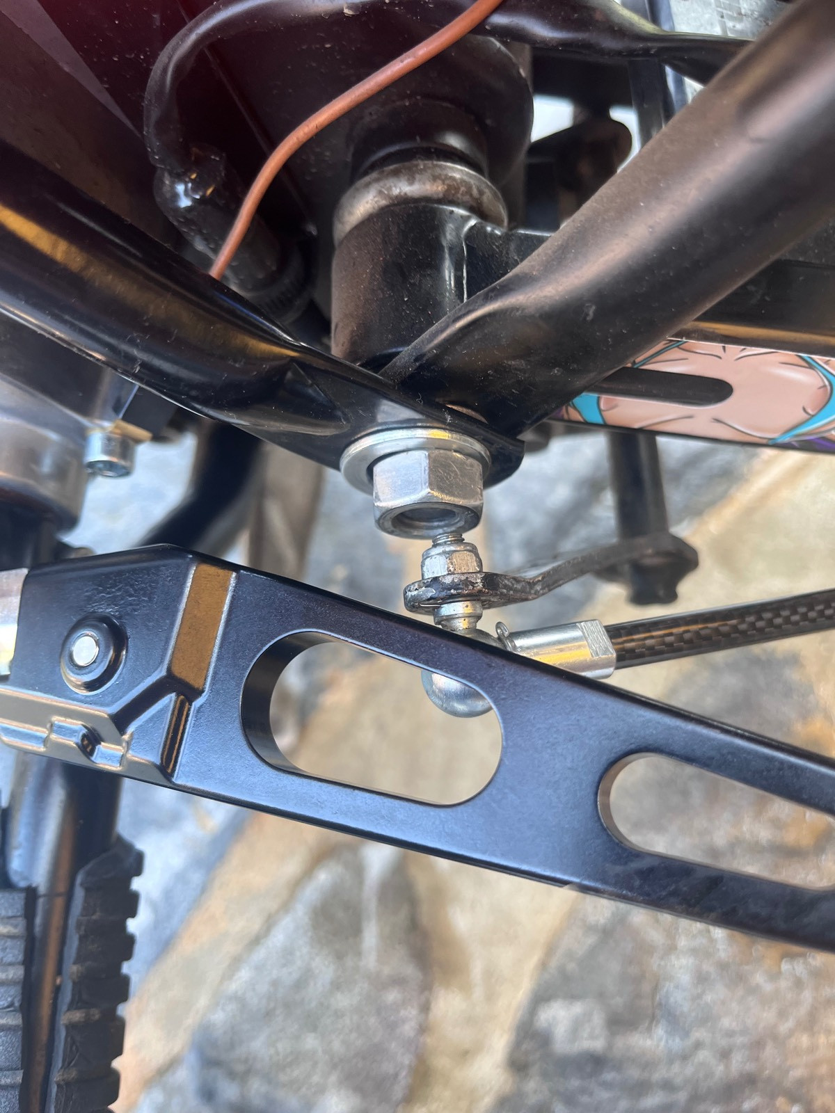

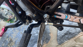

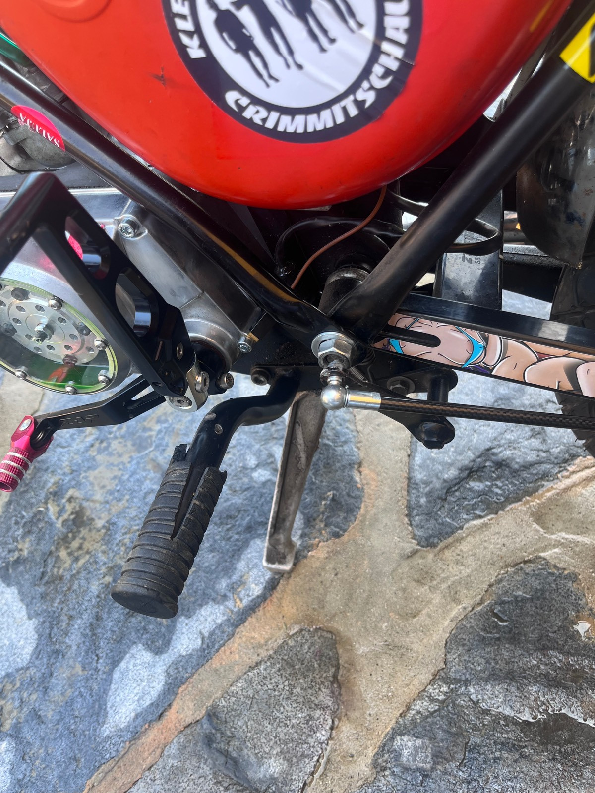

Hallo habe hier ein Problem mit dem Kickstarter. Hab mir jetzt von ZAP den Kickstarter geholt weil ich nur den von der Schwalbe hatte und jetzt hängt der am Bremspedal beim Ankicken. Ich hab noch eine andere Simson s50B bei der es aber komplett anders ist. Falls jemand das Problem kennt könnte mir einer bitte ein Bremspedal schicken was ich hier benötige kann auch eins aus CNC sein
Kickstarter hängt am Bremshebel
Gewinde kürzen und die Lasche ewas nach innen biegen ist keine Möglichkeit?
Übliches Problem mit Zubehörteile.
Endurostreben und Obergurtstebe sind da auf der linken Seite , falsch auf dem Schwingbolzen montiert.
Eine Scheibe gehört auf der Seite nicht zwischen die Streben und auch nicht unter der Mutter.
Wenn richtig montiert ist wird die Mutter voll und der Bremshebel kann etwas Richtung Schwinge gebogen werden.
Bezweifle aber das das reicht aber richtig montieren sollte du das so oder so, alleine wegen der Sicherheit.
Ist ( wie es aussieht ) auch nicht die originale Bremshebel - Bremsstangen - Befestigung !
Zu viel Tuning - Spielzeug kann halt auch mal nicht kompatibel zueinander sein .
