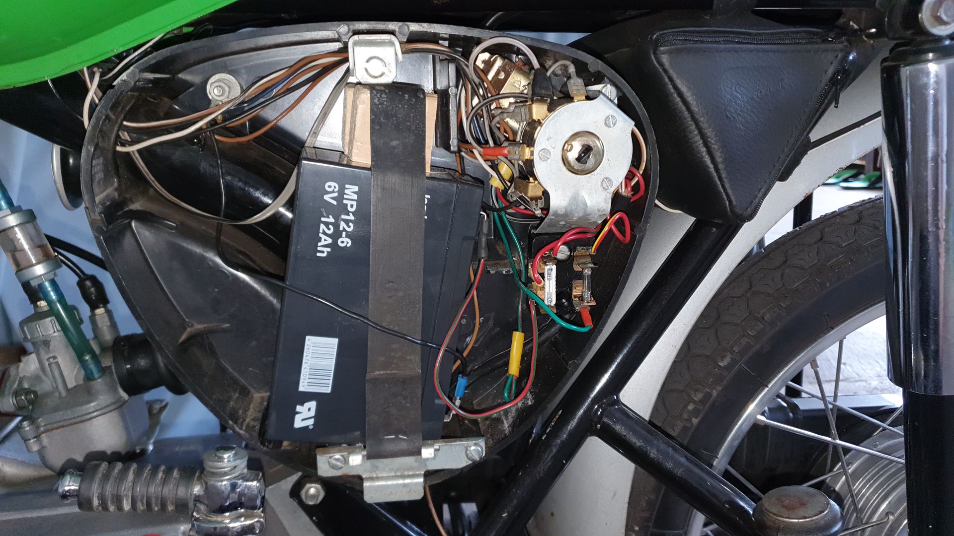

Eine kurze Frage, ich möchte auf einen außenliegenden Kondensator umrüsten. Ich würde ihn gerne bei der Batterie im seitendeckel unten links hinlegen (er wird vernünftig befestigt, sodass er nicht durch die gegend fliegt bei Schlaglöchern etc). Mein Gedanke dahinter ist, dass ich somit die Kabel stark kürzen kann, da es ja quasi die perfekte "Mitte" zwischen Zündschloss und Motor ist. Kürzere Kabel sollen bei einem solchen Umbau ja besser sein (kürzerer weg für den Strom usw.). Macht diese Überlegung Sinn oder vergesse ich irgendwas wichtiges dabei?
Position des außenliegenden Kondensators
Alles gut. Ich hab schon außenliegende Kondensatoren am Massepunkt im Herzkasten befestigt. Die Kisten räuchern heute (Jahre später) noch durch Feld und Wiese
Mach dir wegen 10 oder 20 cm Kabel keine Birne

So der außenliegende kondensator wurde nach Anleitung verbaut. Nur kommt mir der Funkenflug etwas stark vor oder ist das normal? Falls nicht, was könnte der Fehler sein?
