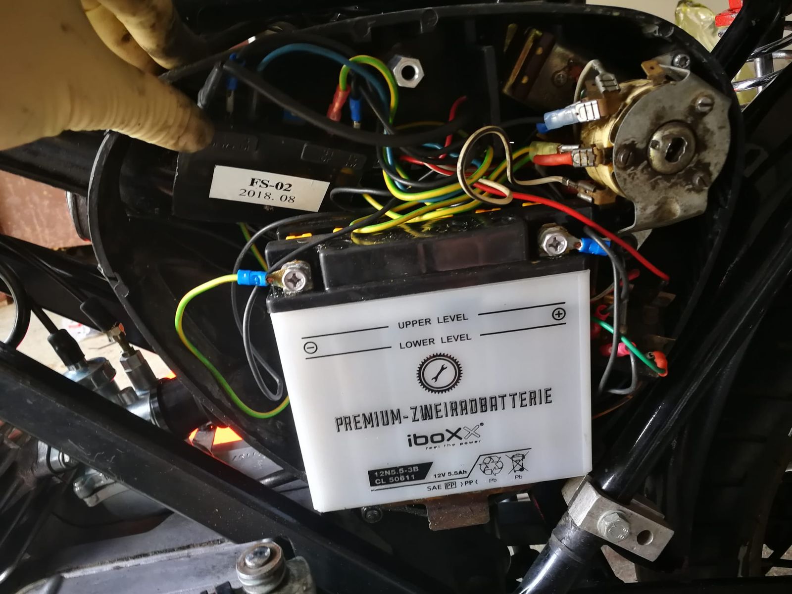

Was hat das Moped für Glühlampen im Scheinwerfer verbaut 6V oder 12?

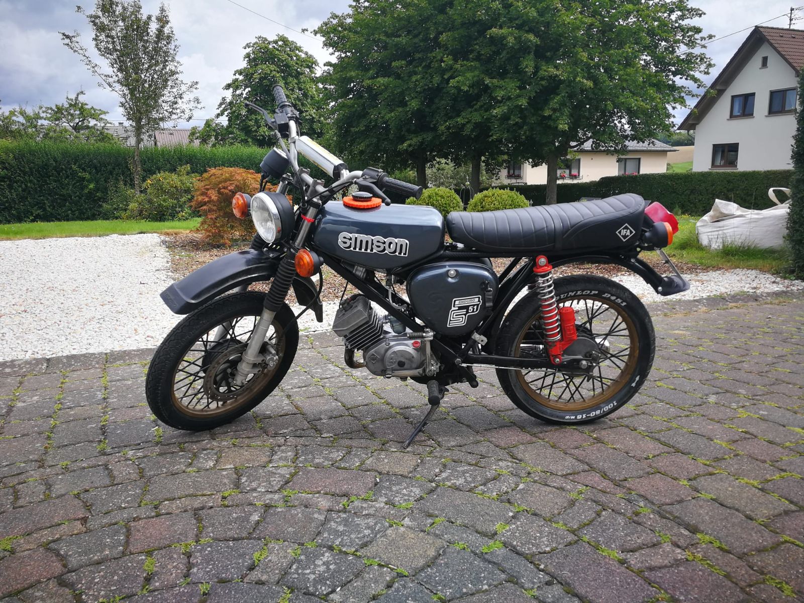

Haste auch noch Bilder wo das Moped Komplett zu sehen ist?

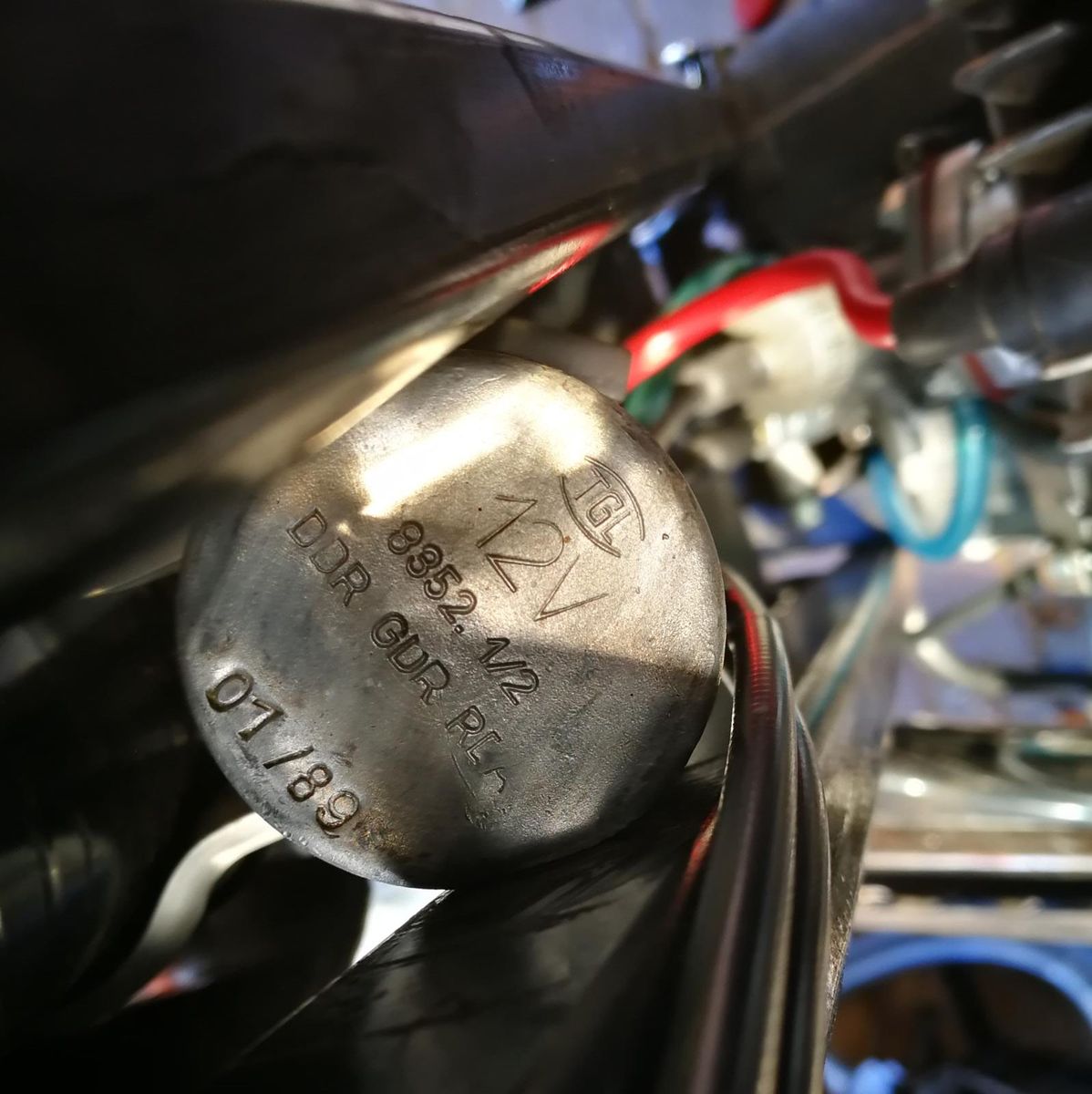

Schweinwerfer sind 12V, Blinkgeber 6V.
Müsste alles 6V oder alles 12V sein? Oder kann man sowas auch hinnehmen?
Wenn es so funzt, was spricht dagegen das so zu lassen?

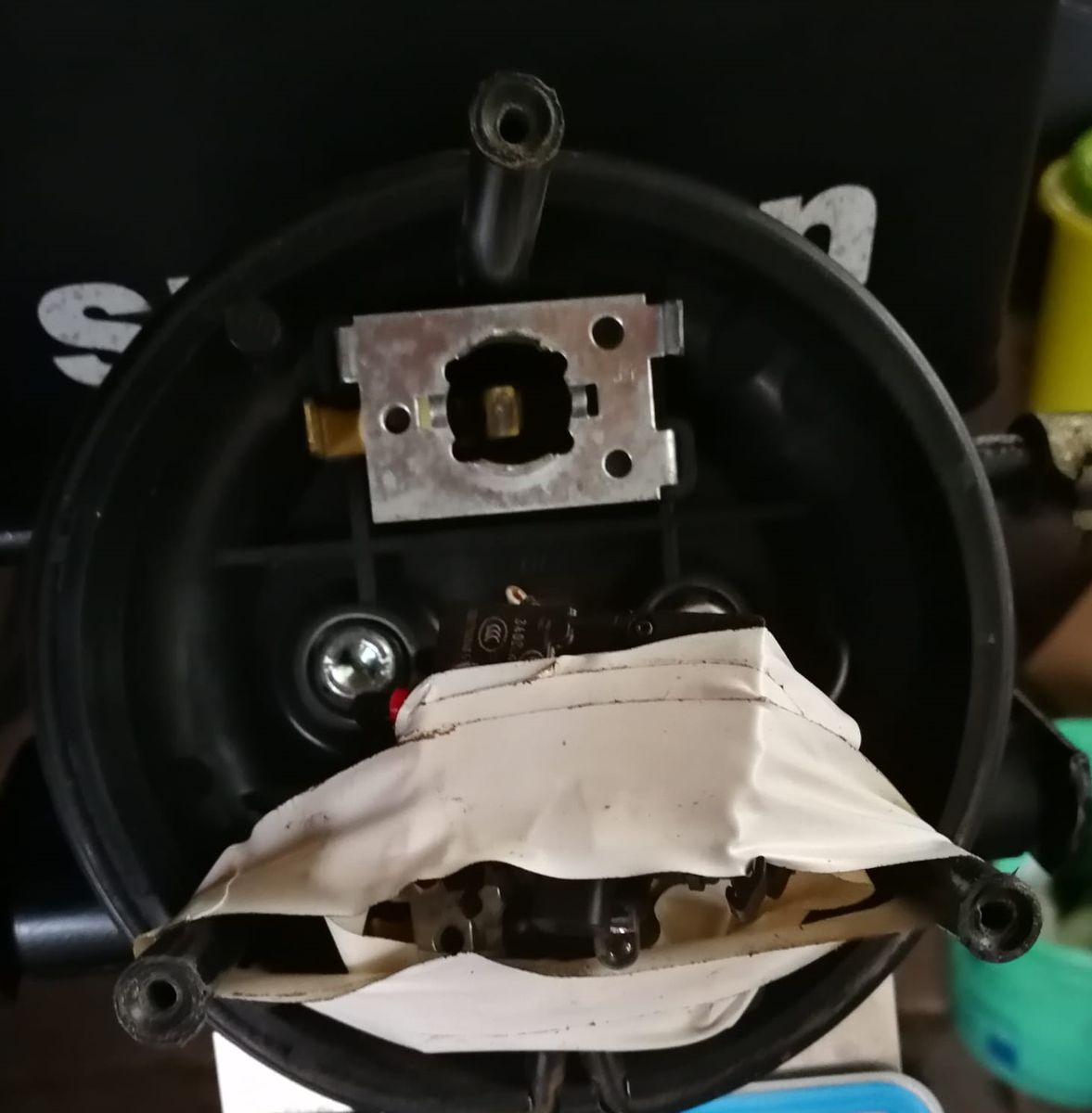

Die Kabel wurden sehr unsauber verlängert, andere wurden einfach abgeschnitten.
Rücklicht ist z.B. eine Katastrophe und Bremslicht gibt es aktuell keins.

blinkgeber 6v bei 12v Batterie?
Klingt nach klassisch verbastelter Elektrik.
Im Normalfall sollte alles eine Spannung haben, lediglich die zpündspule ist abhängig von der art der zündung, nicht von der bordspannung!
Man kann sicherlich auch mischen, aber dann sollte man schon wissen was man tut.
Wie gesagt deine bordspannung ist abhängig davon welche grundplatte verbaut ist.

Lehmann, das das nicht funzen kann, ein 12V Akku und eine 6V Ladeanlage usw., solltest du mittlerweile auch mal wissen......
Nachbau-Geber, na da kann man nur offen das das eine komplett Nachbau Grundplatte verbaut wurde, sonst steht da die Nummer 8305.1-140/1 darauf, was kein hilft.
Da passt so gar nichts zusammen 12V Glühlampe im Scheinwerfer, 12V Batterie, 6V Blinkgeber, 6V Lade/Schlusslichtdrossel .........
Ja normal ist bei der Bordelektrik alles 6V oder 12Vsein (ausnahmen Zündspule wie Grandpa schon erklärt hat)
und so mischmasch 12V Akku und 6 V Lade/Schlusslichtdrossel und 6V Blinkergeber, kann auch nicht funktionieren.Sag mal spaßeshalber noch was das für Birnen in den Blinklampen stecken und im Rück/Bremslicht.

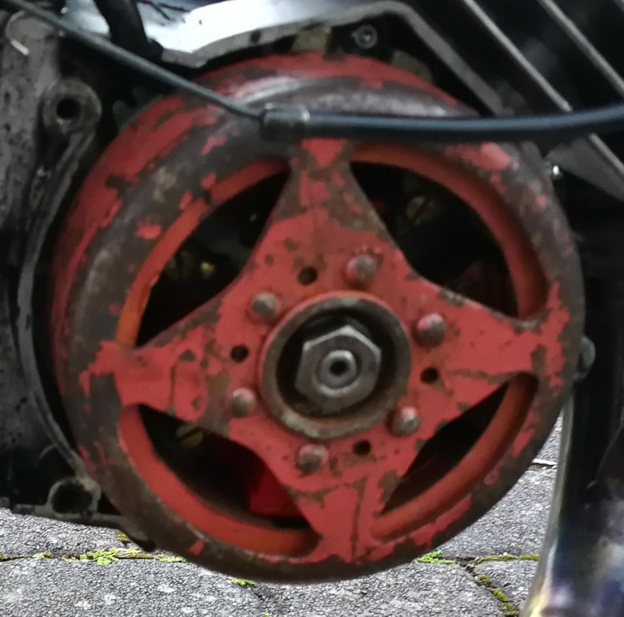

Als erstes Polrad runter und schauen was für eine Nummer auf der Grundplatte steht.
Je nach dem ob das 12V oder 6V Spulen sind richtet alles

Wenn ich da schon die Polen-Scheibenbremse sehen, ist sicherlich auch nicht eingetragen.
Apropo hast du eine Betriebserlaubnis zum Moped, die auch echt ist ?
Sozius Fußrasten hat sie nicht, die Enduro-Streben sind Eigenbau, wo die Zündspule hängt- ich ahne schon wieder was .........
Das Steuerteil ist sicherlich zwecks einer "besseren" Luftversorgung nach links gewandert.
Der hintere Spritzschutz sieht auch nicht "Ostdeutsch " aus . Sind die hinteren Stoßdämpfer nicht verkehrt herum angebaut ?

zum Glück kann man aber die 6v und die 12v rücklichtspule sehr gut unterscheiden.
@TE bitte wenn das polrad runter ist einmal die grundplatte so fotografieren das man die spulen vernünftig erkennen kann.
Habe KBA Papiere.
Bremse und co sind nicht eingetragen.
War natürlich ein Fehlkauf aber sehe es jetzt irgendwo auch positiv.
Habe z.B. schon die Ritzel und Kupplungslamellen ausgetauscht und will nach und nach alles was geknufft wurde ersetzen. So lern ich wie die Kiste läuft und weiß dann, was ordentlich gemacht wurde. Die originalen Enduro-Streben und Vorderbremse habe ich auch noch. Die Scheibenbremse fliegt anschließend.
Die Bilder von der Grundplatte kann ich voraussichtlich erst am Wochenende liefern.
