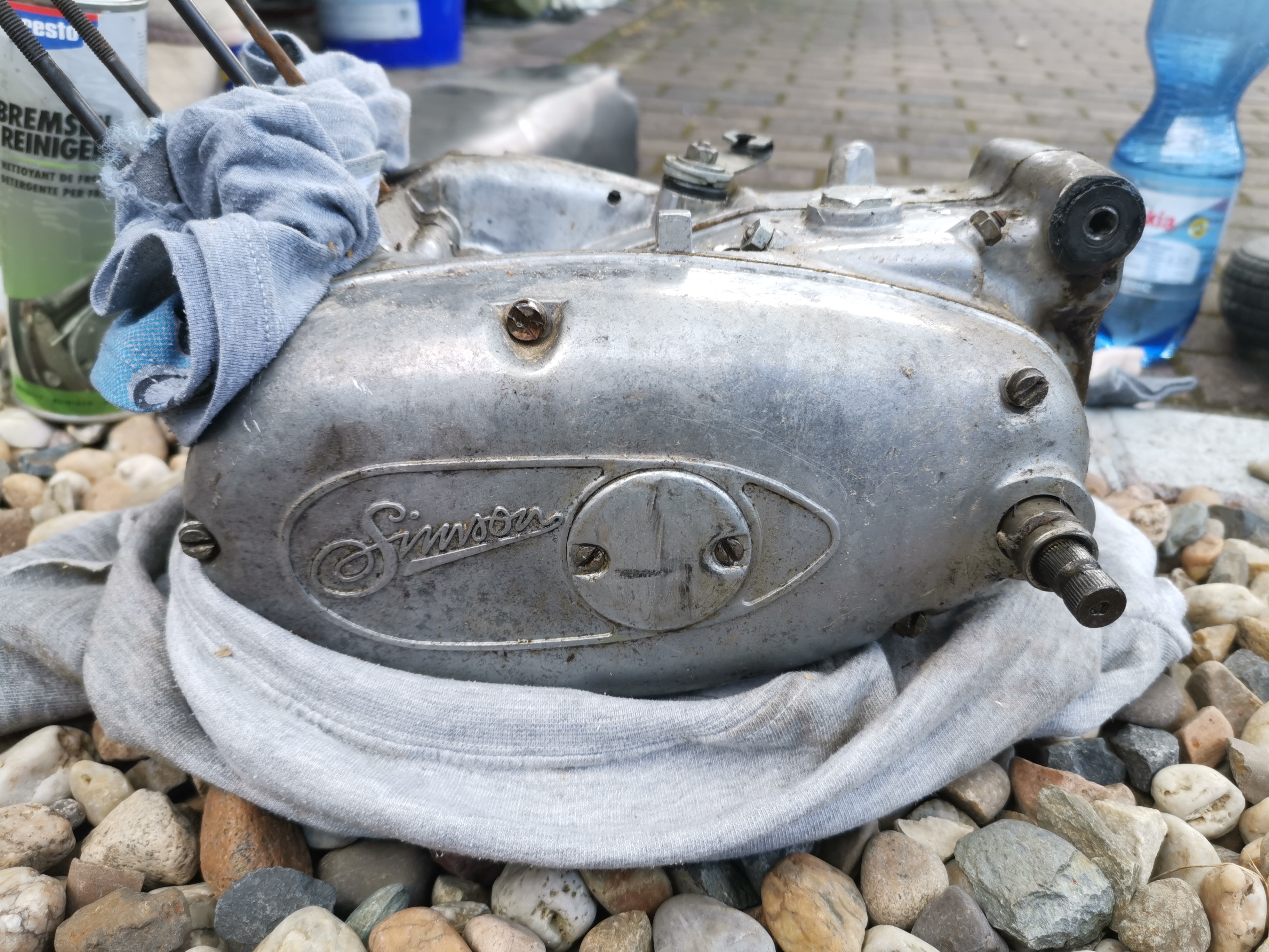

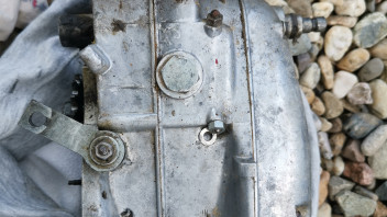

- Wo finde ich die Motor Nummer?
Was ist das für ein Motor
Ein M53, wie er im Star, KR51/1 verbaut ist.

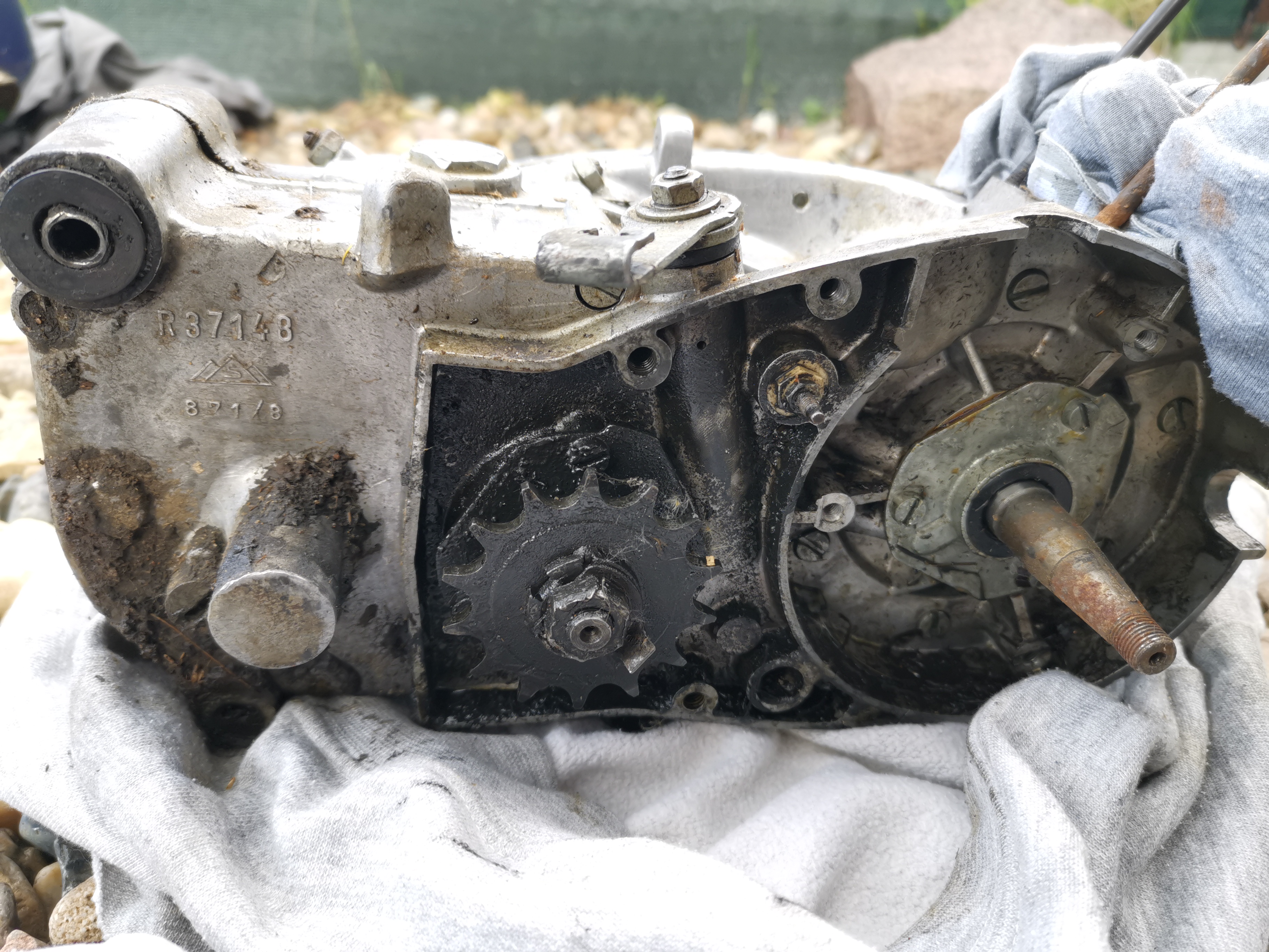

Motornummer ist am Motorblock von links (in Fahrtrichtung gesehen) unterhalb der Zylinderfuß- Dichtfläche. -
Woran hast du das erkannt ausser am Ritzel und der Motor Form der M54 sieht doch genauso aus oder?
Nachtrag :Der Huckel an der Kupplung Seite hat es bestimmt verraten oder?
Die Anbringung des Leerlaufkontaktes. Der ist beim M54 unten
Und welcher m53 Motor ist es genau?
Bzw woran erkenne ich das?
M53/1

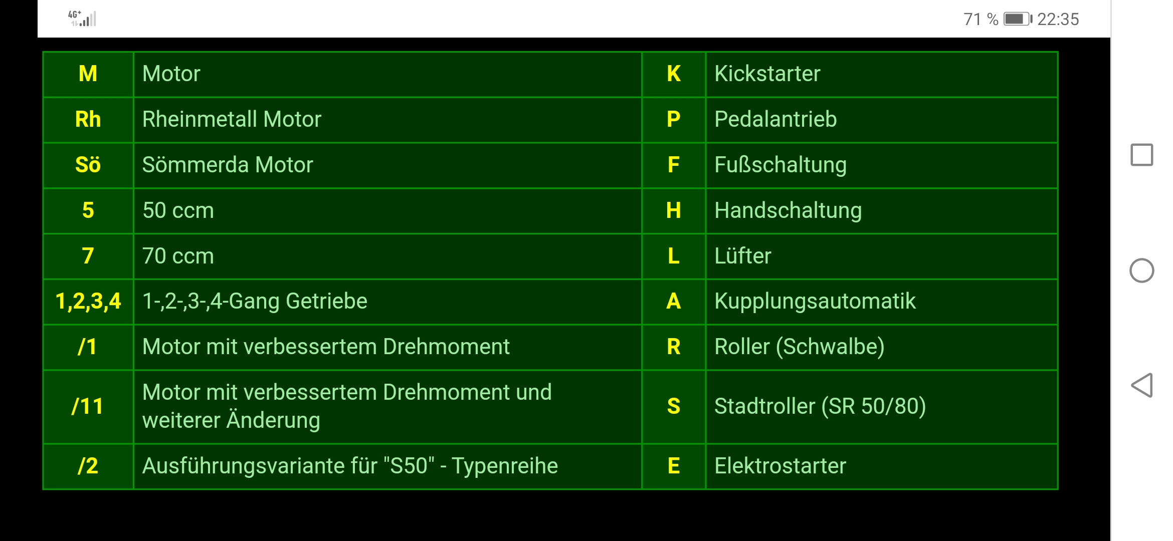

Schau dir die hintere Aufnahme an -
KFR
Kickstarter
Fußschaltung
R???????? -
R steht für Roller
Hier die Auflistung/Beschreibung zu den Abkürzungen
